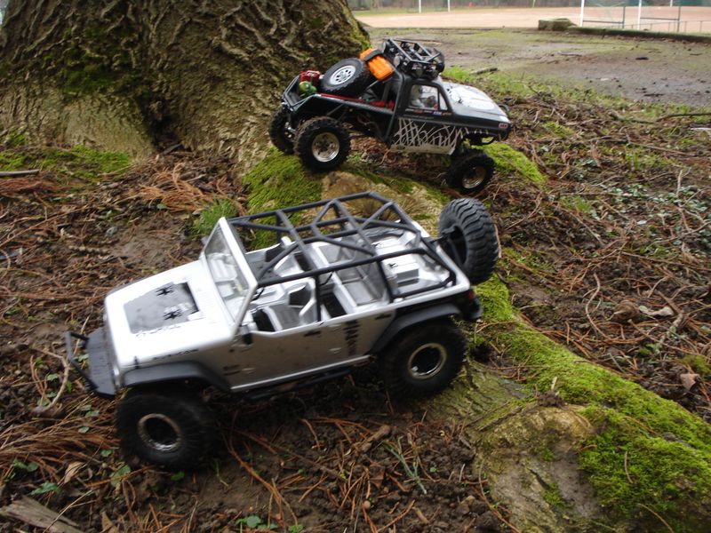

Vers fin janvier, nous avons profité avec Redman pour effectuer une petite séance de roulage dans un parc. Ce n'était pas évident car les capacités de franchissement de nos Axial sont énormes, mais le terrain était finalement trop plat, donc trop ennuyeux pour le coup.
Place aux photos :
SCX10 Axial - Projet Ford F100 1966. - Page 3 DSC07198_1
SCX10 Axial - Projet Ford F100 1966. - Page 3 DSC07199_1

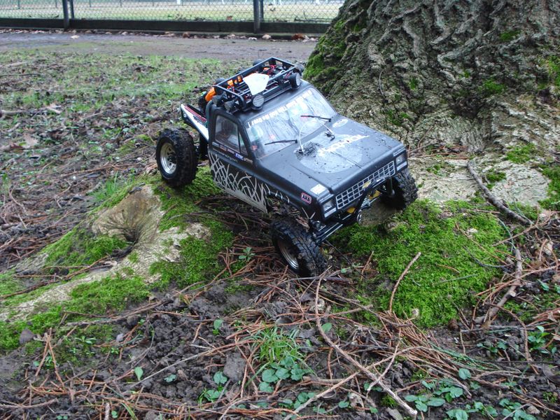

Voilà mon Chevrolet Blazer :
SCX10 Axial - Projet Ford F100 1966. - Page 3 DSC07200_1

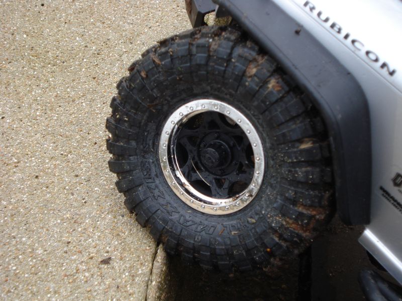

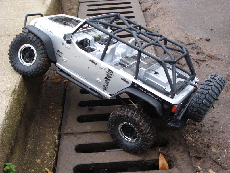

Quand j'ai pris les commandes de la Jeep Rubicon de Redman, j'ai constaté une trop grande puissance du moteur d'origine bobiné à 27 tours simple. Avec la batterie en place, la Jeep se cabre légèrement sur son arrière train, comme quoi il faudrait sans doute revoir les réglages des amortisseurs, ou bien changer la disposition de la batterie.
Par contre, j'ai été agréablement surpris par les pneus Maxxis de la Jeep. Sur les premiers Honcho, on trouvait des pneus pas terrible car la gomme était encore trop ferme. Mais dans le cas présent, les Maxxis sont énormes par leurs diamètres et présente une gomme souple. La preuve :
SCX10 Axial - Projet Ford F100 1966. - Page 3 DSC07204_1
SCX10 Axial - Projet Ford F100 1966. - Page 3 DSC07201_1
SCX10 Axial - Projet Ford F100 1966. - Page 3 DSC07202_1
En conclusion, la Jeep Rubicon en version RTR est une très bonne base pour débuter en trial, mais sa radio à 2 voies atteint très vite ses limites en l'absence de trims. A partir du moment où l'on décide de monter un treuil et un kit phare, il vaut mieux prendre une radio plus perfectionnée. Les capacités de franchissements sont excellentes pour un scale de ce type. Il ne manquerait à Redman de rajouter des accessoires pour la carrosserie, un treuil et un kit phare pour parfaire le tout. SCX10 Axial - Projet Ford F100 1966. - Page 3 Eek-1e6fb

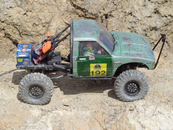

Salut à tous !
Depuis quelques mois, j'ai décidé de revoir en profondeur mon modèle en essayant de le rendre plus léger, en prévision de la prochaine RISA. La configuration au niveau de la répartition des masses reste inchangée, avec la batterie en transersale avant et le servo de direction dans le chassis. Premier changement, les roues avec un train de pneus Pitbull et les jantes Axial. Un mot au sujet des anneaux Beadlocks, je les ai dessiné sur mon PC avant de les faire fabriquer par impression 3D. La carrosserie a également changée pour le Ford F100 de 1966, fabrication ProLine :
SCX10 Axial - Projet Ford F100 1966. - Page 3 SAM_0097_1
SCX10 Axial - Projet Ford F100 1966. - Page 3 Anneau-beadlock-pour-jante-axial-19-scx-10
Un kit phare a été installé, j'ai mis le minimum syndical. L'arceau arrière a été pendant longtemps une question assez délicate, car celui que j'avais auparavant était certes bien fabriqué car c'était des tiges en acier soudées, mais c'était trop lourd et au final je n'ai pas trop aimé ses formes, ni son volume important. Mon idée n'était pas si bonne que cela, si j'avais su, j'aurais demandé au gars qui me l'a réalisé de me le faire autrement. Il me fallait quelque chose de plus simple, et de plus beau.
Dans un premier temps, j'avais choisi l'arceau d'origine du Honcho, et voilà le résultat :
Et au final, j'ai récupéré un arceau toujours du même gars qu'il m'avait refilé il y a très longtemps, ne sachant pas quoi faire avec, j'ai décidé de le reprendre, j'ai enlevé les profilés d'aluminium fixés par des rivets, pour ne garder que l'arceau et la plaque. Parfois les solutions les plus simples sont les meilleures. Hélas, comme vous pouvez le voir, l'arceau est trop bas.
SCX10 Axial - Projet Ford F100 1966. - Page 3 SAM_0098_1
Au niveau de la transmission, exit les 4 roues directrices et place au DIG. Plus réaliste, et sans doute une plus grande efficacité sur le terrain, je dois avouer que la gestion des roues arrière directrices est assez galère sur la télécommande. Les amortisseurs ont été changés, au lieu des Junfac à ressorts internes, j'ai ressorti les combinés du Honcho, le débattement de suspension est plus faible pour le croisement de pont, de même que la garde au sol.
Il me reste encore des tas de détails à soigner, comme l'implantation du récepteur, l'habitacle, les accessoires de décoration, boucher le trou béant derrière la cabine, soigner les fils électriques, et ça devrait être bon.

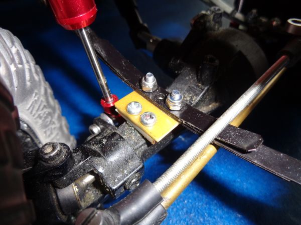

La suspension arrière.
Ne voulant plus utiliser les amortisseurs d'origine, pourtant bien foutus mais dont les points d'ancrage ne sont pas très discrets, j'ai préféré monter de nouveaux amortisseurs plus courts de chez RC4WD en position inclinée. Cette disposition permet d'avoir un croisement de pont extraordinaire, mais sur le terrain je n'ai pas pris en compte la souplesse excessive des ressorts. Pour ne rien arranger, les effets du Torque Twist se sont amplifiés de manière effrayante car la roue avant droite se soulevait trop facilement. Mon scale était bien plus à l'aise pour passer un obstacle avec la roue gauche. Mais dès qu'il faut tourner à droite, c'est la catastrophe, du funambulisme.
Les raisons sont multiples. Les tirants de ponts peuvent être ancrés aux mauvais endroits entre le pont et le chassis. Les ressorts arrière peuvent être beaucoup trop souples, et éventuellement le centre de gravité un poil trop haut.
Ma solution, les ressorts à lame. D'une part ce sera plus ferme, et d'autre part plus réaliste. J'ai très envie de tester cette solution car j'ai déjà les pièces nécessaire. Y'a plus qu'à.

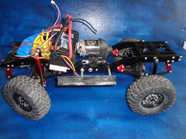

Actuellement sur mon propre scale, voilà sur quoi je travaille :
SCX10 Axial - Projet Ford F100 1966. - Page 3 DSC01260_1
Au retour du dernier RISA, je me suis aperçu de certaines faiblesses dans ma construction, notamment la trop grande souplesse de la suspension arrière, rendant la conduite vraiment délicate. En clair, le Torque Twist prenait toute sa signification dans mon cas. Mais je rêvais d'avoir des ressorts à lame plutôt que les traditionnels tirants de ponts. Certes les articulations seront plus limitées, mais qu'importe car dans la réalité certains engins de franchissement fonctionnent toujours avec leurs ressorts à lame.
SCX10 Axial - Projet Ford F100 1966. - Page 3 DSC01261_1
Chez Integy, il existe un chassis D90 entièrement en aluminium de bonne épaisseur, avec ressorts à lames, amortisseurs à ressorts internes, pare-choc avant en alu, support de servo de direction dans le chassis, marche-pieds latéraux, bref tout ça en alu et pour environ 110 Euros. A ce tarif-là, c'est franchement abordable. Mettre des ressorts à lame sur un SCX-10, cela revient à repercer des trous avec précision car ce chassis n'a pas été c*nçu pour ça. Pour le coup, j'ai dû me faire des plaquettes en Epoxy pour adapter les ressorts à lame sur mes ponts d'Axial non prévus à la base :
SCX10 Axial - Projet Ford F100 1966. - Page 3 DSC01262_1
SCX10 Axial - Projet Ford F100 1966. - Page 3 DSC01263_1
Par rapport à ma précédente construction, j'ai constaté ceci. Il est tout à fait possible de remonter certaines pièces du SCX-10 sur ce D90, comme les marche-pieds et la transmission. Mais concernant ce dernier, il faudra abandonner la platine d'Axial car trop large pour pouvoir être insérée. Le bloc de transmission devra être montée verticalement, ce qui va rehausser le centre de gravité du moteur. Pour ma part, je vais me construire une platine sur-mesure.
SCX10 Axial - Projet Ford F100 1966. - Page 3 DSC01264_1
Mais je viens de me rendre compte que la transmission d'Axial SCX-10 ne se monte pas sur ce chassis de D90 car les longerons sont trop étroits. Ma solution va consister à ne pas utiliser le cache de protection (!) et à limer la platine de cette transmission. Quoiqu'il en soit, il faudra tenir compte de l'angle formé par les cardans en sortie.
SCX10 Axial - Projet Ford F100 1966. - Page 3 DSC01265_1
L'autre défaut majeur de ce chassis, c'est l'impossibilité de rallonger l'empattement si comme moi vous voulez utiliser les ressorts à lame. J'ai trouvé une solution, assez radicale je dois l'avouer, couper les longerons du chassis en deux dans la partie centrale réservée à la transmission, boulonner deux cornières alu en L sur les côtés afin de relier les deux longerons, dégager de la place pour ma transmission d'Axial, le tout sans perdre de la rigidité. Du moins, je l'espère.

tu te lance dans de la grosse modif clin
j'espère que ça t'apportera un meilleur comportement clin
