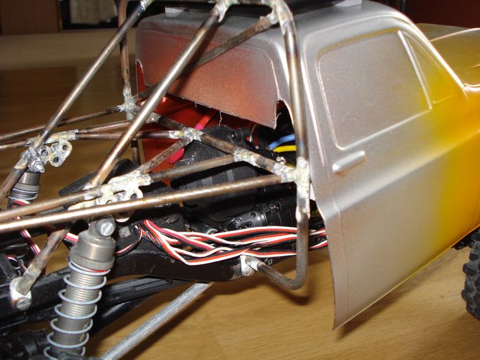

Voici les dernières infos concernant mon truggy scale. L’arceau arrière a été décapé à l’acide chlorhydrique puis peint en gris avec de l’acrylique. Mais je vais peut-être le repeindre en noir.
Pour le moment, j’ai posé de chaque côté des plaques en carte plastique qui recevront bientôt une plaque en « grain de riz ».

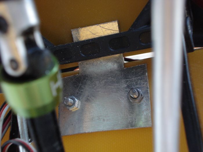

Le support de batterie est fait et elle est soutenue par une pièce en aluminium constituant une véritable colonne vertébrale avec le support de l’électronique.

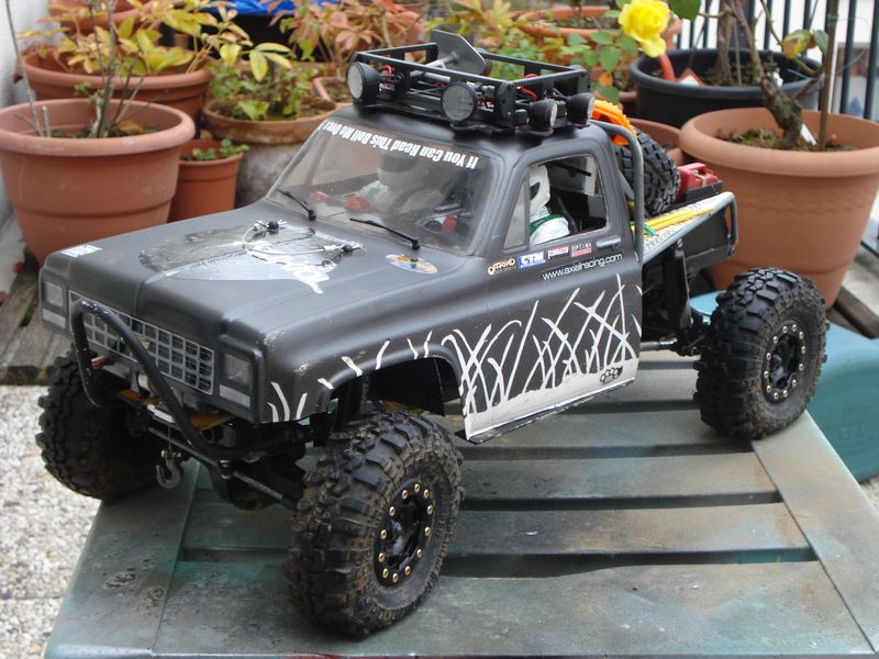

Bonjour à tous,
suite à une sortie en groupe à Franchard, servant en même temps de banc de test en condition réelle, j’ai alors pu noter un certain nombre de défauts dans mon choix des pièces, rendant alors mon Blazer K5 pas assez efficace. Les pneus Pro-Line ont une gomme très tendre, mais associés aux dernières jantes Beadlocks de chez Topcad, dont l’anneau central a été lesté exprès par le fabricant, je me retrouvais à rouler avec les pneus complètement écrasés, et ce malgré l’usage de mousses plus dures de chez RC4WD. En dévers, c’était catastrophique car il n’y avait plus aucune adhérence, comme lorsque vous roulez avec les pneus à plat.
La suspension était trop haute et réagissait mal en compression et en détente. Les ressorts choisis étaient les plus mous, mais c’était encore beaucoup trop ! Enfin, l’empattement était un peu trop long à mon goût, et ce même avec les 4 roues directrices.
Sur le plan esthétique, aspect dont j’attache une grande importance, il manquait des accessoires décoratifs inutiles et donc indispensables. De plus l’habitacle de ma conception avait du mal à supporter le poids de ma figurine, même en plastique. Et avec la batterie au Lipo Hardcase utilisée, les prises étaient orientées verticalement, poussant l’habitacle et la carrosserie vers le haut. En posant cette dernière, on sent alors la compression de tout ce qui se situe sous la figurine, et ça ne me plaisait pas beaucoup.
Tous ces points négatifs m’ont permis de réorienter mon modèle vers autre chose qu’un engin de trial « à l’américaine ». A la base, je m’étais inspiré des véhicules participant dans l’épreuve du « Top Truck Challenge », organisée tous les ans par le magazine « 4 wheeler Petersen’s ». Certes, c’est une source d’inspiration très intéressante, mais je sentais qu’il me fallait autre chose encore. Depuis ces trois derniers jours, le côté Australien de la force m’a interpellé à travers l’Outback Challenge, une compétition crée par les rangers locaux afin de mesurer leurs aptitudes en tout-terrain. Mais également la Malaisie - mon pays préféré au passage - avec le « Rain Forest Challenge », une chaleur humide et un terrain boueux dans une forêt luxuriante et abondante. Dans tous les cas, on distingue deux types d’engins, à savoir les 4x4 modifiés mais assez proche du véhicule de série en aspect, et les protos. Ces derniers sont reconnaissables à leurs plateaux arrière plats, c’est d’ailleurs une spécificité du marché australien. L’acheteur peut très bien demander à acquérir un pick-up sans la benne, de façon à pouvoir configurer son véhicule comme il l’entend. Dans l’Outback Challenge, les protos ont l’appellation de « tray back ».
Vous l’aurez sans doute compris, j’ai choisi de faire un compromis entre franchissement et vitesse. Les tray-backs sont de bons franchisseurs et rapides dans les longues lignes droites.

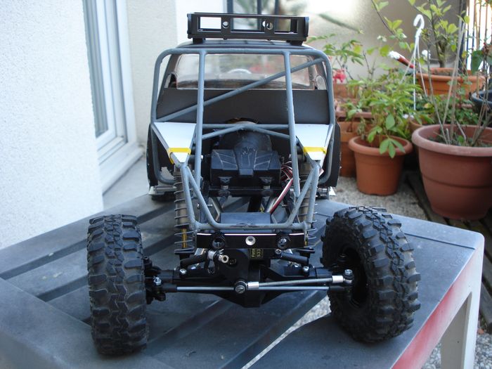

Le train arrière.
Ayant choisi d’avoir les 4 roues directrices car c’est plus rigolo de rouler en crabe et pas seulement, j’ai fini par trouver inutile d’avoir un empattement aussi long. Ce n’est pas très beau et pas spécialement justifié. Voilà pourquoi j’ai décidé de raccourcir les tirants de pont sur une longueur impressionnante de….. 5 mm. Je préfère y aller progressivement.

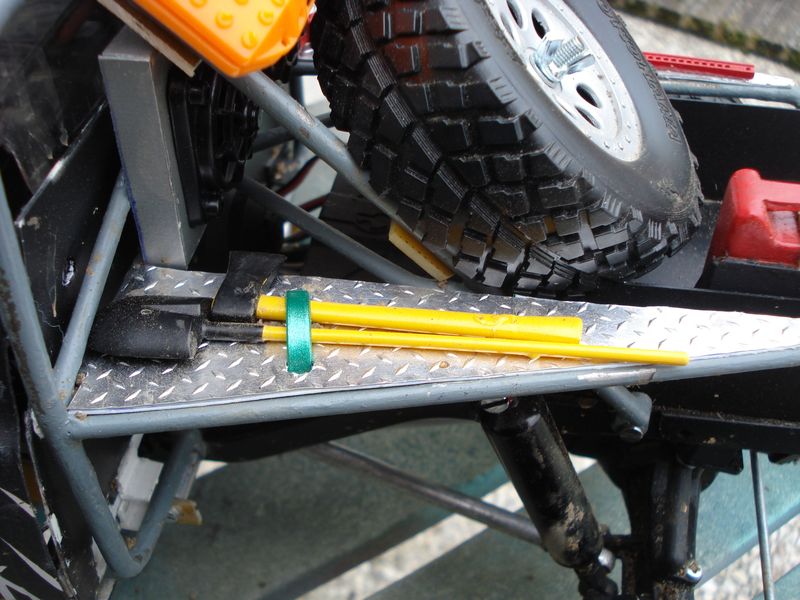

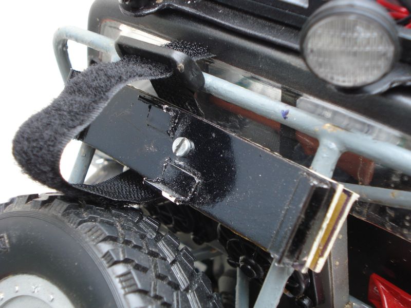

Les accessoires plus ou moins utiles.
Comme tout bon « scale », il me fallait rajouter des accessoires décoratifs absents lors de ma dernière sortie. Dans les objets utiles, je désigne l’ancre terrestre et les plaques de désensablages installés sur des supports faits maison. Ces éléments tiennent en place soit par un Velcro à boucle, soit par des chapes d’amortisseurs.
SCX10 Axial - Projet Ford F100 1966. - Page 2 DSC07107_1
SCX10 Axial - Projet Ford F100 1966. - Page 2 DSC07108_1
SCX10 Axial - Projet Ford F100 1966. - Page 2 DSC07111_1

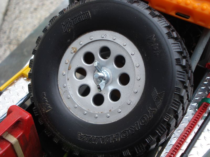

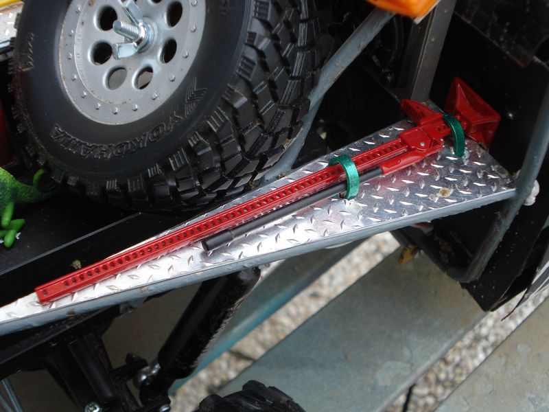

Et pour les équipements inutiles, le cric Hi-Lift, la pelle, la hache, le jerrycan d’essence, la fausse roue de secours provenant du HPI Trophy, et le radiateur de ma fabrication placé derrière la cabine.

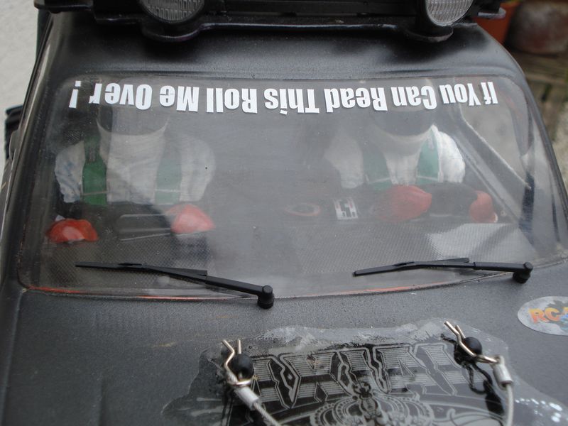

La carrosserie.
Je suis en train de trouver un moyen pour boucher le trou béant à l’arrière de la cabine mais sans l’attacher à la carrosserie. Quand je pars en tonneaux, la plaque en plastique se désolidarise.

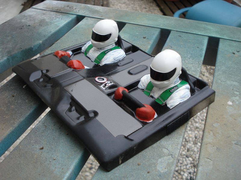

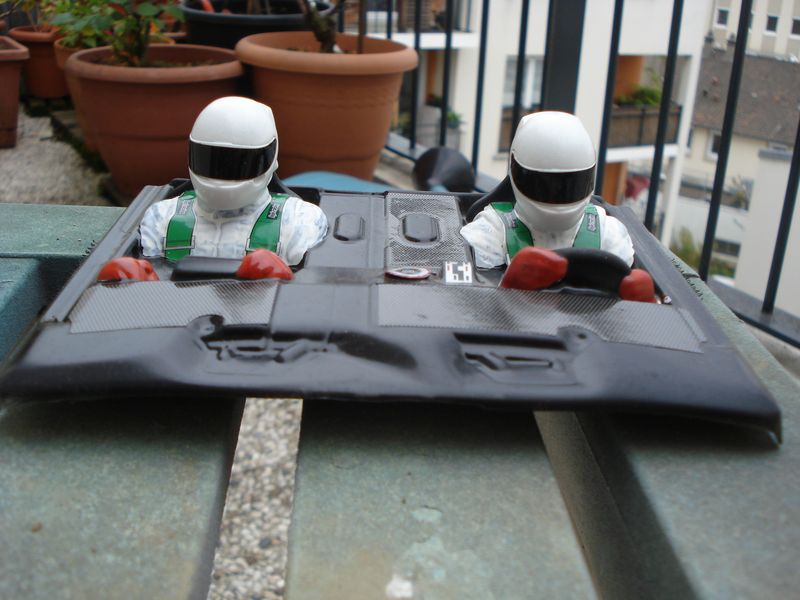

Au sujet de l’habitacle, j’ai décidé de laisser de côté le mien devenu trop encombrant et lourd. A la place, j’ai mis celui du HPI Trophy encore une fois, craignant un peu pour sa taille car c'est du 1/12ème normalement, mais au final il s’avère parfaitement adapté à mon Chevy Blazer. Du coup, cela libère considérablement de la place sous l’habitacle et je gagne du poids. Les têtes des pilotes pourront être remplacées par celles de Tamiya, la différence ne se verrait même pas.
SCX10 Axial - Projet Ford F100 1966. - Page 2 DSC07121_1
SCX10 Axial - Projet Ford F100 1966. - Page 2 DSC07122_1
SCX10 Axial - Projet Ford F100 1966. - Page 2 DSC07123_1
L'accessoire ultime étant le fusil à lunettes placé sur la vitre arrière.
SCX10 Axial - Projet Ford F100 1966. - Page 2 DSC07124_1
J’ai découpé la fenêtre latérale côté conducteur, chose dont je me privais de faire par peur de fragiliser la carrosserie, mais cela permet de bien voir la présence de mes deux pilotes et co-pilote. Les essuie-glaces proviennent de chez Axial.
SCX10 Axial - Projet Ford F100 1966. - Page 2 DSC07114_1
En guise de conclusion, il me tarde d’essayer mon scale. Avec un centre de gravité abaissé, des jantes plus adaptées aux pneus, et un allègement conséquent, il ne fait aucun doute que les performances devront être supérieures à la configuration de départ. J’avais tout misé sur la garde au sol et la souplesse des suspensions, mais cela ne fait pas tout. C’est même une grosse erreur pour un « scale » en tenant compte de son poids élevé par rapport à un rock-crawler bien affûté. Bon, ce n’est pas tout ça mais j’ai un avion à prendre pour l’Australie, et je ferai un détour vers Melaka en revenant…
SCX10 Axial - Projet Ford F100 1966. - Page 2 DSC07104_1

j'aime l'autocollant sur le par brise Very Happy

Ah ! Enfin quelqu'un qui l'a remarqué ! Smile

j'avais vu mais j'y comprend que dalle Very Happy

"If you can read this, roll me over !"
"Si vous arrivez à lire ceci, retournez moi !"
