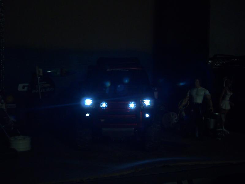

salut
voici donc mon dicovery sur une base de XC carro de chez newbright,bien connue.
pas de super truc non plus ..mon 2eme scale dans la foulée du pajero...
moteur 55tours /vario viper eco 20/ servo tower pro mg 995
quelques loupiote dans les phares av et ar,quelques conneries sur la galerie,
et supression des 4oscar de la galerie qui ne tiennent pas et qui ne sont pas fonctionnel,en plus..
pneus sdi trail doctor,jantes rc4wd alu,bien sur le diff av est bloqué.

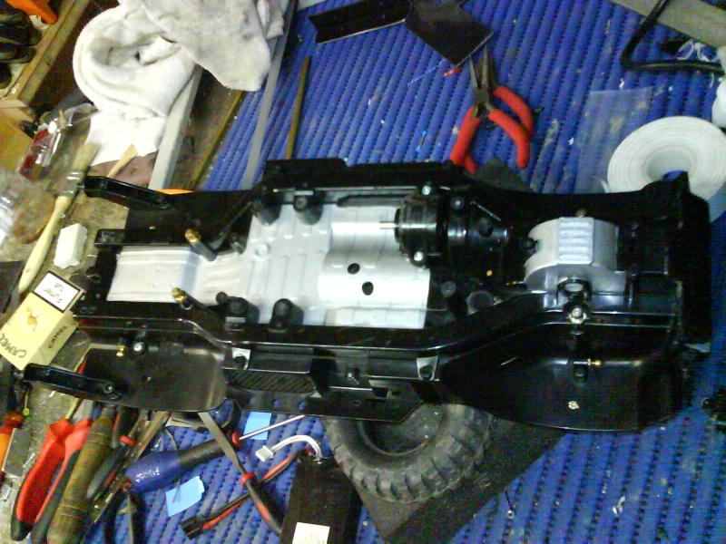

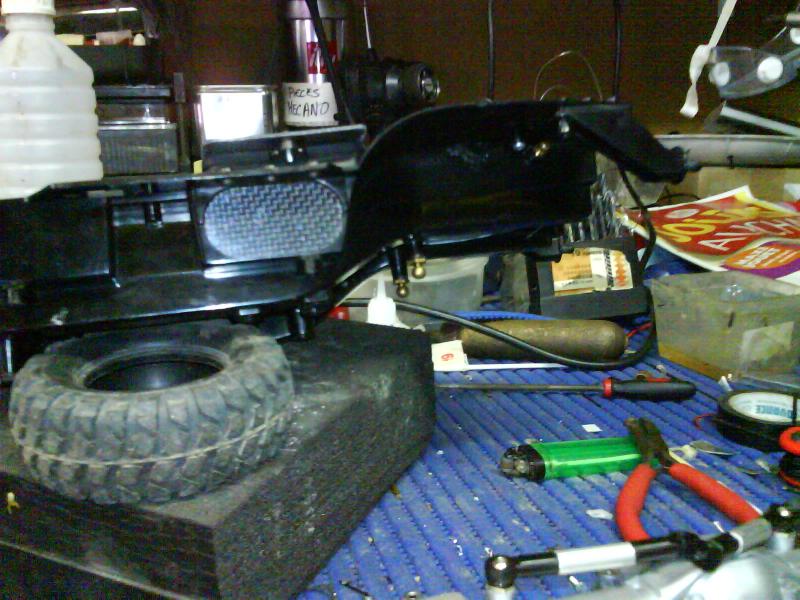

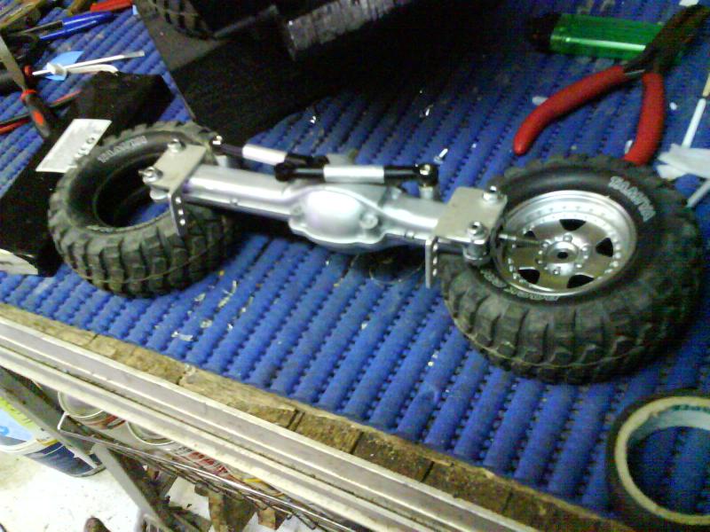

une direction alu GPM ainsi que les amortos options,les hubs en alu,
pas de montage sur roulement car trop de sable chez moi... :afro:
sabot avant fais maison ,avec une decoupe du nez car pas super jolie d'origine..

ben le voila fini les roues sont lestée 70av/50ar, le comportement est joueur
mais comme le pajero le vario chauffe en été....donc a modifier sur les 2...
a bientot
seb.
