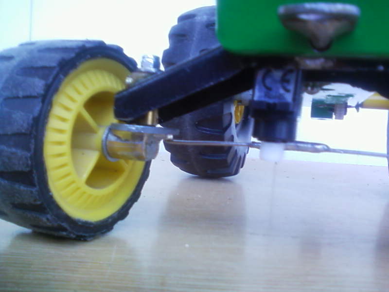

Première chose, modifier l'essieux avant et de sont pivot central qui ne me plait pas.
Démontage de celui ci, confection de 2 axes de roues et de leur bielle de direction.
mise en place de 2 sucres d’électricien sur l'essieux pour créer les pivots de direction.Tracteur TONKA Photos21
mise en place d'un mini servo et confection de la tringlerie avec un fil inox de semi auto.Tracteur TONKA Photos23
