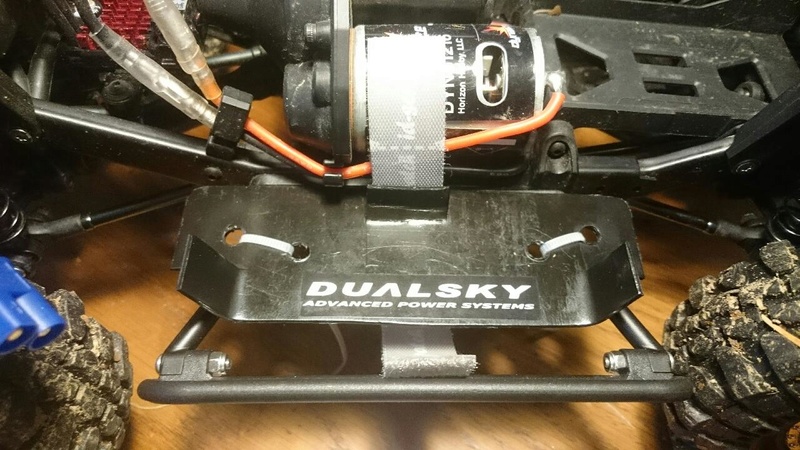

Ensuite j'ai suivi les conseils de Koni et j'ai bricolé 2 platines d’accueil pour mes petites lipos :
Mon Bronco Ascender - Page 2 Dsc_0819
Puis j'ai branché
Mon Bronco Ascender - Page 2 Img_6910
Dès que la météo le permettra je testerai ça en conditions réelles car grimper sur les chaussures dans l'entrée c'est pas très représentatif...
Merci à vous deux! gold

Nickel les deux lipo, arf j'ai vu un peu long en câble Very Happy
+1 avec @stinger clin
Messages : 1888
Mon Bronco Ascender - Page 2 Empty
MessageSujet: Re: Mon Bronco Ascender   Mon Bronco Ascender - Page 2 I_icon_minitimeJeu 9 Fév - 12:51
des cables aussi long c'est pas bon je sais qu'en TT on coupe aussi court que possible pour eviter les chauffes
bon apres sur un engin qui roule aussi vite qu'un homme qui marche je sais pas si change grand chose  Very Happy
Messages : 20085
MessageSujet: Re: Mon Bronco Ascender   Mon Bronco Ascender - Page 2 I_icon_minitimeJeu 9 Fév - 17:19
plus court les câbles, beaucoup plus court clin
MessageSujet: Re: Mon Bronco Ascender   Mon Bronco Ascender - Page 2 I_icon_minitimeJeu 9 Fév - 17:54
Pour les câbles, vu la section utilisée, pas de souci en vue par rapport à la demande de ton moteur
par contre, faut pas utiliser cet adaptateur sur un engin qui tire les A, car là, comme l'ont dit mes collègues, ça va chauffer (c'est bien en hiver pour se tenir les mains au chaud, mais en été Very Happy )
Messages : 20085
MessageSujet: Re: Mon Bronco Ascender   Mon Bronco Ascender - Page 2 I_icon_minitimeJeu 9 Fév - 18:02
par principe, je fais toujours au plus court mes câbles clin
MessageSujet: Re: Mon Bronco Ascender   Mon Bronco Ascender - Page 2 I_icon_minitimeJeu 9 Fév - 18:11
C'est vrai que j'ai vu large sur ce coup là Smile
Tu a raison @Eric49 a éviter quand il fait chaud clin
