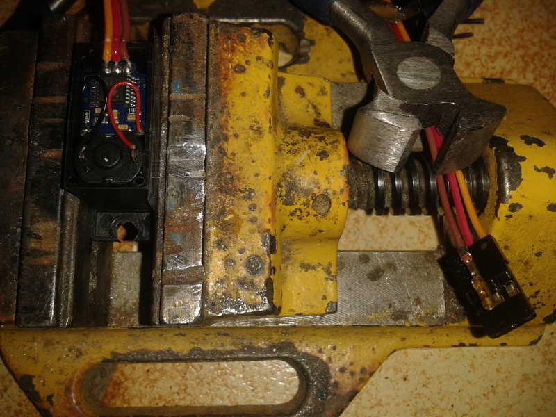

Je pousse le vice en démontant aussi les servo, vu la quantité de graisse doit elle doit être plus chère que l'or.
TATRA T815-7 par GIL 73 - Page 2 2011-076
Ici il doit manquer un clips, l'axe de la poulie a une gorge.
Je demande demain au collègue mécano au boulot, il a une boite de clips.
Je luis avais déjà demandé pour le clips de la poignée de porte mais il n'avait pas si petit, par contre pour le moteur il doit l'avoir.

L'or des tests, l'un des servos fonctionne par intermittence.
Je cherche a comprendre, démonte la fiche, rien, a l’œil c'est bon...?
je démonte le servo, les soudures ont l'air OK.??
Je teste la conductivité des fils a l’ohmmètre, l'un d'eux n'est pas bon et se coupe par intermittence.
A y regarder de plus prés l'un d'eux est bien coupé, il fallait vraiment regarder de très très près, certainement un coup de cuter !. Qui ?, quand ?
je coupe les fils et remet une prise, tout est bon.TATRA T815-7 par GIL 73 - Page 2 2011-084
