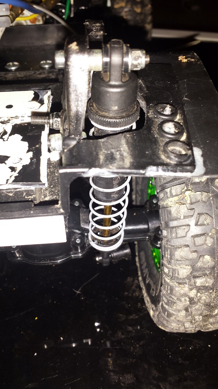

suite avec le perçage des garde boue, pour percer et monter des platines d'amortisseurs de tamiya hilift
ainsi le positionnement des amortisseurs est bon
améliorable, mais ça fonctionne parfaitement en l'état
Antonin et son premier scale : Tamiya cc01  au 1/9 jeep cherokee - Page 6 20170246
Antonin et son premier scale : Tamiya cc01  au 1/9 jeep cherokee - Page 6 20170247
là encore, j'ai déja l'intention de revoir cela pour améliorer la suspension lors de la prochaine séance brico avec antonin
(en effet, je n'intervient jamais sans qu'il soit là, il fait une partie du boulot)
