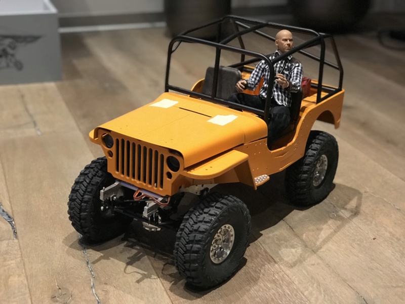

Ayant constaté que la couche d’apprêt partait en lambeaux, un coup d’acétone, ponçage, repose d’une autre couche d’une autre marque, mise en peinture.
En vue de fixer l’arceau sur la carrosserie, j’ai chiffonné du scotch de carrossier pour en faire des boulettes que j’ai insérées dans les tubes à 1,5 cm de profondeur, ainsi le tube est bouché et j’ai rempli ce dernier à ras bords avec une pâte miracle deux composants. J’ai percé à 4,5mm, taraudé en m5 et inséré des tiges filetés en m5, percement de la carrosserie et maintenant passage aux finitions de la carrosserie, ça glande un peu tout ça faut que je mette la 6eme !
Dragon Willys 1/6 axes T-Rex 60 - Page 6 83672b10
Dragon Willys 1/6 axes T-Rex 60 - Page 6 D1fef210
Dragon Willys 1/6 axes T-Rex 60 - Page 6 875b1710
Dragon Willys 1/6 axes T-Rex 60 - Page 6 A16f1310

Toujours autant la classe  top top top
Merci beaucoup t’es sympa !
