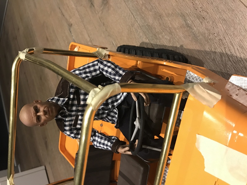

Aller je me lance... tubes laiton de 8mm
Mesures axes à axes, on cintre avec une.... cintreuse (merci wish... 10 balles) et on lime avec une... lime
Voici la partie avant, pour l’arrière je réfléchis encore, mais je pense clairement virer la banquette arrière, elle ressemble à un canapé !

Je te conseil de mettre tes arceaux de dessus sur l'angle haut pour éviter les arrêts brusque par les branches, ils doivent t'aider à glisser sur les obstacles en hauteur...et n'oublie pas les 2 transversales
clinclin,
le mot clef pour les arceaux est : triangulation = indéformable! clin

Je n’ai pas compris le coup de l’arceau de dessus?
Les deux transversales tu veux dire le long du siège ?
Sinon je pense mettre une diagonale derrière le pilote, reste à définir l’arrière ... on verra bien !

Ceux du coté du dessus, met les dans l'angle de ton pliage au centre
Pour le diagonales une comme tu veux mettre et une sur le toit clin

Sinon ton vehicule en avançant en devers sur un arbre s'arretera net par l'angle sortant de ton arceau arriere

Ok! Voici la modification en 2 Minutes chrono

De rien, j'ai construit plus de 10 proto trial en 1/1, alors si ça peux aider... clin
Voila les diagonales que je te conseil.

Merci beaucoup ! On est bien d’accord, il y a une diagonale qui semble avoir « glissé » sur le côté, tu me recommandes bien de faire deux diagonales sur le toit ?

Une sur le toit qui part de devant coté passager pour arrivé derrière coté conducteur,
Et une pour derrière qui part du haut coté passager, pour arriver derrière le conducteur en bas clin
