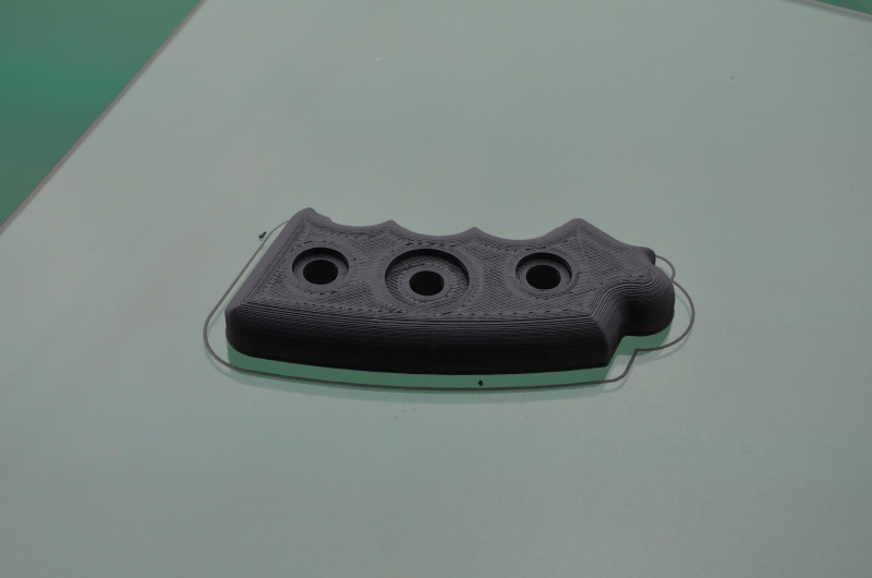

Machine : Volumic Stream30 Dual.
Filament : ABS Optimum en 1,75mm.
Logiciel : Simplify3D.
Temp. buse : 245°.
Temp. lit : 90°.
Ce sont mes premières pièces. Des garnitures pour la crosse d'un pistolet à élastiques que j'ai c*nçu.
Je n'ai fait que de l'ABS jusqu'à maintenant.
Impression 3D - Vos retours d'expérience Snap2417
Impression 3D - Vos retours d'expérience Snap2418
Traitement 3 heures aux vapeurs d'acétone (bocal hermétique, une flaque d'acétone au fond et la pièce posée sur un mini-tabouret pour ne pas toucher le liquide) :
Impression 3D - Vos retours d'expérience Snap2419
Impression 3D - Vos retours d'expérience Snap2420
Pas terrible !
Les surfaces sont lissées mais des trous sont apparus.
Peut-être qu'en laissant moins longtemps...

En fait les trous ne sont pas apparus, ils étaient deja présents sur tes photos avant traitement
Cela peut avoir plusieurs origines :
Qualité du filament
régularité du diamètre du filament
nombre de pas "rond" du moteur d'extrusion
slicer utilisé
épaisseur de couches
extrusion trop faible
voici pour les principaux
Sur ton type de machine dérivé d'une prusa I3 cela vient souvent du slicer, notamment le couple repetier/slic3er, commence par la, et surtout prends le temps de faire et refaire les calibrages, jusqu’à ce que plus aucun paramètre ne soit a corriger, c'est ch***t a faire mais c'est la base absolue, j'ai essayé de zapper cette partie au début et cela m'a fait perdre 3 mois.
