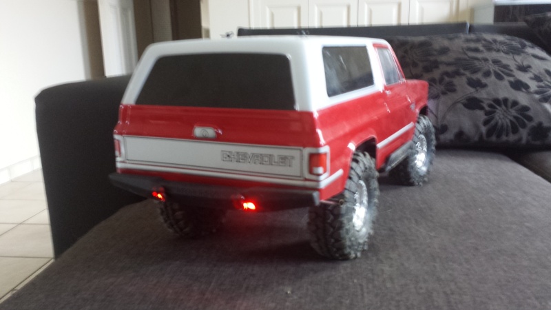

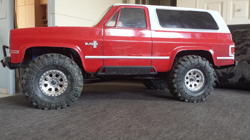

de mon coté, je n'ai pas pu m'empêcher de faire quelques modifications
j'ai recoupé les ailes (5 mm sur tout le pourtour) en supprimant la partie verticale de l'extérieur des ailes.
cette découpe correspond à la bonne forme des ailes du blazer échelle 1
ce qui une fois recoupé, à permi le passage des pneus d'origine sans accrocher la carrosserie.
ensuite découpe de 8 mm de carrosserie devant (sous la calandre) et derrière (sous le coffre) pour pouvoir la baisser.
cela m'a permis de rabaisser la carrosserie de 15 mm maintenant elle repose sur les supports de par chocs.
et avec ces petites modifications, ça laisse toujours la place pour l'échappement fabriqué par dubs.
j'ai dévissé les cales des amortisseurs, pour mettre le châssis au plus bas.
ça me donne une ligne basse qui me convient bien ainsi avec ces gros pneus correspondant à l'échelle à du 37 pouces.
J'estime que ça reste dans l'esprit scale.
Comme les pneus sont collés sur les jantes d'origine, je laisse les roues comme ça.
Je vais voir avec Team3d.fr pour des enjoliveurs plus dans le style vintage.
J'ai également installé un kit éclairage tamiya dans les par chocs, ça rentre juste.
j'ai ainsi fait une session scale crawler sur les rochers en bord de mer.
les pneus font merveille.
le comportement est très bon malgré la faible garde au sol de 50 mm contre 70 mm auparavant.
A venir bientôt un kit ailes et bas de caisse encore une fois de chez team3d.fr, ainsi qu'un intérieur compatible avec l'anti torque twist (ATT), ainsi qu'un kit de fixation de carrosserie
Egalement, de même provenance, une galerie de toit que j'ai déjà, qui permettra de cacher les trous de fixations de la carrosserie.
A venir aussi :
- rétroviseurs, poignées de portes, et accessoires de détails
Les photos :
Ascender  RTR   20160410
Ascender  RTR   20160411
Ascender  RTR   20160412
Ascender  RTR   20160413
