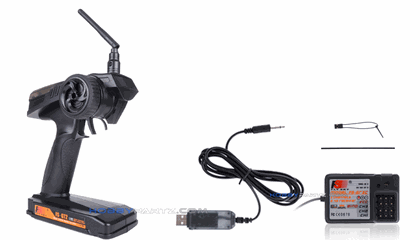

Alors voilà,
comme d'ab, ben j'imprime pas le Bind
j'ai une FlySky FS-GT2 2.4G 2CH Gun Transmitter w/ 3 Channel Receiver
Bindé  Grrrrrrrrrrr Flysky10
au secoure triste

Tu mets ta prise BIND sur ton recepteur , là ou c'est écrit dessus.
Ensuite tu appuies sur le bouton BIND de ta radio, et tu allumes ta radio.
Si c'est bon, ton recepteur est rouge fixe

j'ai tout branché dans tout les sens
comme il faut et comme il faut pour d'autre marque
j'en est 1 qui va les 4 autres ne veulent pas triste

Tu arrives avec 1 et pas les autres c'est bien ça?

oui, c'est ça pourtant les 5 porte la même REF bhey

Cette radio ne reconnaît qu'un seul récepteur.
Peut être pas possible de commander plusieurs modèles avec.
Une Gt3b aurait fait l'affaire
