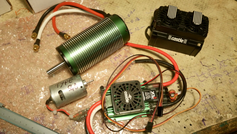

Mécaniquement, le châssis est terminé...sauf motorisation...!!!
Il y aura bien sur encore de la mise au point par la suite après les essais .
Le camion va prendre la route pour ce rendre chez le meilleur carrossier... et oui comme autrefois...puis après il sera de retour pour les équipements finaux, plateau, treuil, électricité etc...
blol
Titoune69
Titoune69
Messages : 1280
Age : 53
Localisation : Rhone
Nouveau projet...BERLIET T 100... - Page 17 Empty
MessageSujet: Re: Nouveau projet...BERLIET T 100...   Nouveau projet...BERLIET T 100... - Page 17 I_icon_minitimeMar 12 Déc - 15:48
Voilà voilà...
Merci le bon coincoin...

t'as pas oublié les plans pour le montage de ton moteur ?  bmuhuha
Titoune69
Titoune69
Messages : 1280
Age : 53
MessageSujet: Re: Nouveau projet...BERLIET T 100...   Nouveau projet...BERLIET T 100... - Page 17 I_icon_minitimeMar 12 Déc - 20:35
heuuheuuheuugladglad
J'en ai pris pour perpète là...c'est vrais qu'il fallait le faire... clin
