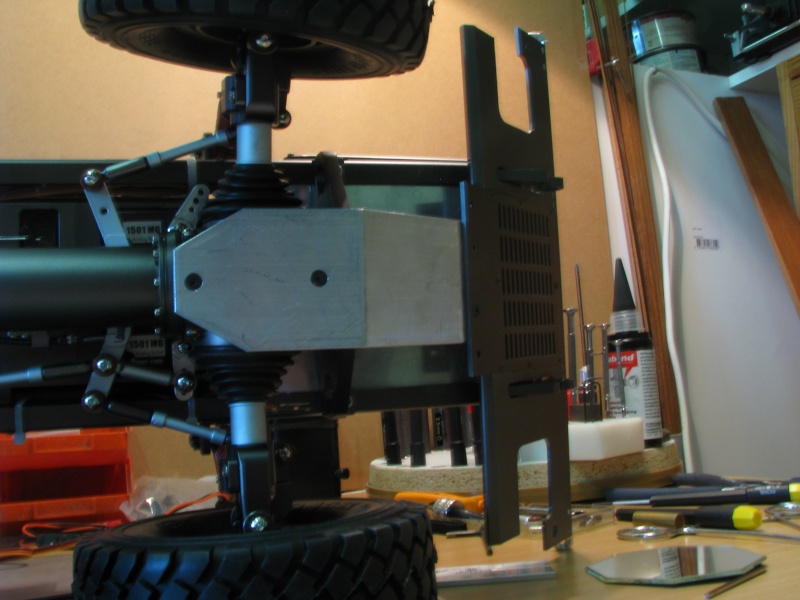

Aujourd'hui fabrication d'un sabot de protection pour protéger la tête de pont avant, qui risque de dérouiller dur sur les pierres.
Aluminium largeur 30mm épaisseur 3mm

effectivement je comprends bien là l'intention de protéger de tels éléments exposés
Capo Tatra T815-7 CD15825  de TaraTatra/Rc team TATRA - France - Page 2 Empty
MessageSujet: Re: Capo Tatra T815-7 CD15825 de TaraTatra/Rc team TATRA - France   Capo Tatra T815-7 CD15825  de TaraTatra/Rc team TATRA - France - Page 2 I_icon_minitimeDim 1 Mai - 21:44
simple et efficace clin
