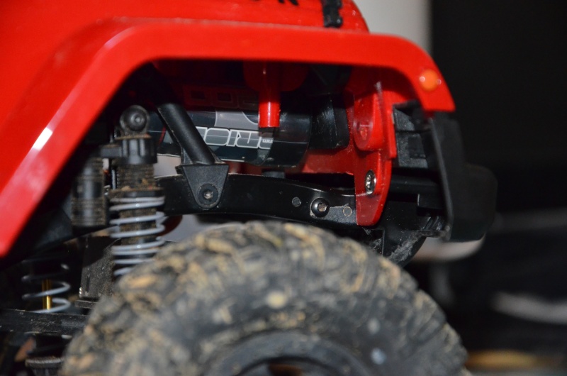

Hello, je m'auto réponds,
Je viens d'adapter la carrosserie via découpe du plancher, rabotage discret du parchoc pour que ça passe en croisement de ponts, plus rehaussement des suspensions.
Je dois travailler sur le rabaissement de la carrosserie à l'arrière mais ça bloque avec les supports de suspensions, je vais y réfléchir lundi, madame en a marre du bruit du dremel huhu

soit tu baisse ta carro, soir tu prends des 1.9 avec un diamètre plus gros, parce que la, il y a un truc qui choque clin

Il est trop haut sur patte
Mais la carro est très chouette

C'est sur que plus bas, il serrai plus sympa clin

Oui j'y au bien pensé mais plus bas j'aurai du raboter les ailes arrieres.
Donc en attendant que je chope des tirants arrières plus courts il va rester comme cela. après en conditions crawling, tout va bien.
Carrosserie SCALE BoomRacing sur SCX10 Img_0412
Carrosserie SCALE BoomRacing sur SCX10 Img_0411
Carrosserie SCALE BoomRacing sur SCX10 Empty
MessageSujet: Re: Carrosserie SCALE BoomRacing sur SCX10   Carrosserie SCALE BoomRacing sur SCX10 I_icon_minitimeDim 20 Sep - 11:50
Pour rabaisser la carro tu a la solyution du semi drop.
Tu enleve le petit ressort des tes amortisseurs puis tu regle ta bague just pour avoir un peu d'écrasement, pour le coté suspendu de la carro.
Mais tu aura toujours les meme croisement de ponts.
Yesss super idée, je n'y avais pas pensé, merci du tuyaux je teste de suite

Job Done.
Super technique tout en conservant le croisement de pont
Un grand merci Nicolas Le Banni
