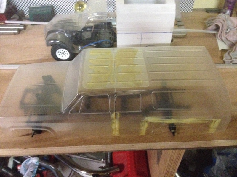

J'ai utilisé de la colle pvc jaunâtre avec des chutes de Lexan pour coller la carro et ça tient bien :

y'a aussi la marque Supergl**** pour ne pas la citer, qui a une colle Hybride qui reste souple sans perdre en épaisseur en séchant, et on peut la couper au cutter une fois sèche (j'ai pas testé le ponçage)

moi je prend de la colle a bois et si il y a un bourlet il faut la poncer avec du papier abrasif humide et ça reste souple!! super le chevy
