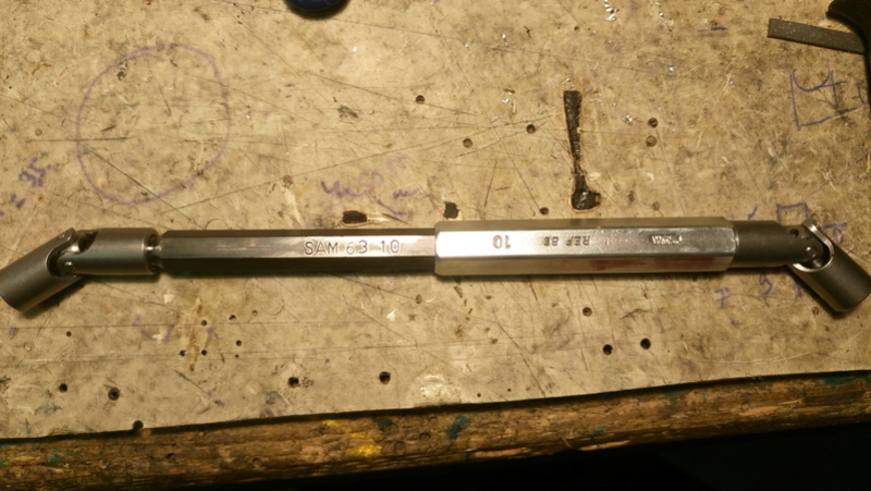

Pour tes cardans interpont prends des clef à halen (BTR) et des clés à pipes femelles et tu fait un cardan sur mesure qui ne cassera plus...
Bien entendu tu n'est pas obliger de prendre du 10 mm...

Titoune pour les cardans le problème que j'ai eu c'est pas la casse, mais pendant la sortie ils se sont dévissés 4 fois en 3h ^^
Mais en effet ta solution devrait bien marcher, a voir si j'en ai besoin plus tard clin

sinon tu en prends des plus longues et tu mets un contre écrous de chaque cotes comme ça c'est équilibrer
DarkiiDen
DarkiiDen
Messages : 1714
Age : 19
URAL 4320 6x6  - Page 18 Empty
MessageSujet: Re: URAL 4320 6x6    URAL 4320 6x6  - Page 18 I_icon_minitimeDim 15 Oct - 1:01
ouais, mais moi j'ai pas des cardan de diamètre 10, donc si je perce en 3mm de part et d'autre dans une tige en 5mm ca me parait tendu..
Mais de toute façon mes cardans sont pas équilibré parce que mes sorties de ponts et de boite sont en 3mm et non en 5mm (la nouvelle version des ponts sont en 5mm et pignons acier)
Enfin, on verra ce que ca donne, au pire ca c'est pas le plus grave les cardans, ca se change/refait facilement Very Happy
Titoune69
Titoune69
Messages : 1284
Localisation : Rhone
MessageSujet: Re: URAL 4320 6x6    URAL 4320 6x6  - Page 18 I_icon_minitimeDim 15 Oct - 1:51
La règle mécanique pour percer un axe en perpendiculaire, c'est de ne jamais dépasser un tiers de la taille de l'axe primaire...
exemple un axe de 9 mm tu perce maxi à 3 mm pour ta vis... clin
