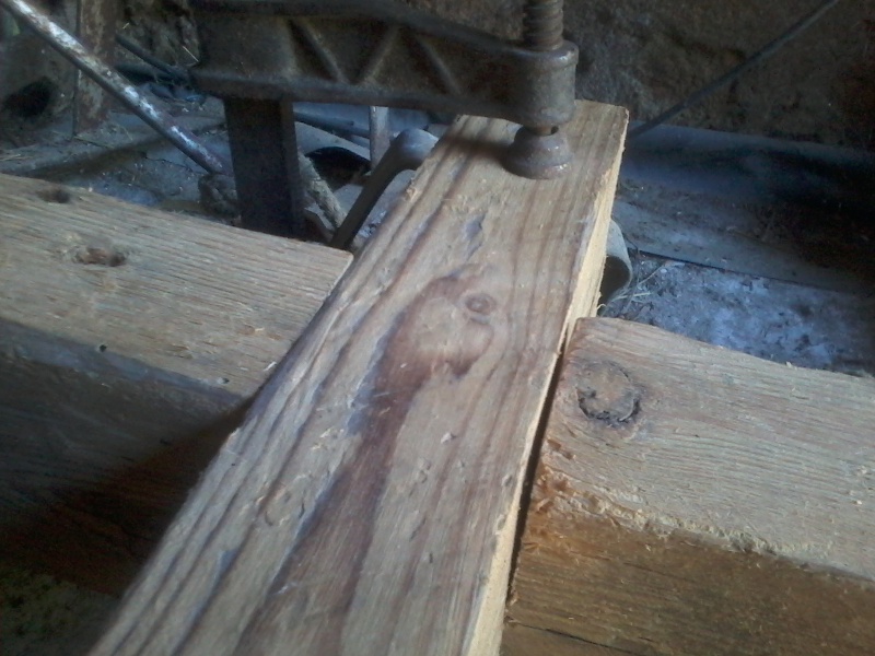

Bon bah moi et mon frère (miracle...) avons fait le châssis de la future remorque:
La remorque fait 2.20m (en partant des extrémités qui dépassent) par 1.30m
Remorque pour micro tracteur 1/1 Photo-11
Le timon n'est pas fixé, donc s'il est de travers c'est pas grave , il est juste posé dessus
Remorque pour micro tracteur 1/1 Photo-12
Donc pour avoir le max de solidité, on a fait des entailles à mi-bois, elle sont belle quand les poutre ne sont pas vrillées
Remorque pour micro tracteur 1/1 Photo-13
Remorque pour micro tracteur 1/1 Photo-14
Alors que la, nos poutres (de recup) étaient vrillées donc l'entaille a du être élargie pour que ca rentre, mais ducoup, c'et moche triste
Remorque pour micro tracteur 1/1 Photo-15
Voila, je pense qu'on va fixer tout ca ensemble aujourd'hui et on verra pour la suite car il nous manque les roues, et c'est ce qui va déterminer la suite (si quelqu'un en a à vendre , je suis preneur)
