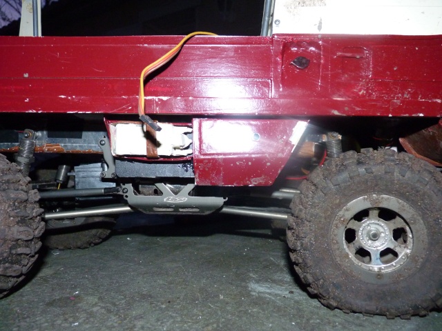

Un bon chassie; LCC couplet au plateau porteur
Amortisseurs verticale en droop
Lestage des roues Av 105g et Ar 35g
Le moteur est toujours un 540 en 27T
2 Batteries
Chassie
PINZGAUER 712 Proto - Page 2 P1030810
Chassie AV
PINZGAUER 712 Proto - Page 2 P1030911
Chassie AR PINZGAUER 712 Proto - Page 2 P1030910
Electro
PINZGAUER 712 Proto - Page 2 P1030912
