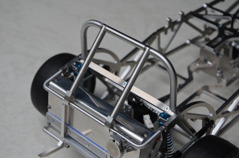

Aujourd'hui : l'arceau.
Histoire d'en finir avec le châssis...
Par rapport aux 3D déjà montrés, petite modification. Le système d'agrafe des barres obliques permet un accès rapide au coffre (qui recevra un accu) en déboitant d'un geste ces deux barres, mais bon sang comment que c'est moche ! Projet OneSeventh... - Page 2 Boude
Tant pis : pas d'agrafes !
La fixation retenue est plus esthétique et laisse quand même la possibilité de déposer l'arceau sans pour autant démonter tout le châssis.
Au passage, voici la cintreuse "maison" réalisée exprès pour les parties latérales de l'arceau :
Projet OneSeventh... - Page 2 Arceau10
Projet OneSeventh... - Page 2 Arceau11
L'arceau en place sur le châssis :
Projet OneSeventh... - Page 2 Arceau12
Projet OneSeventh... - Page 2 Arceau13
Projet OneSeventh... - Page 2 Arceau14
Projet OneSeventh... - Page 2 Arceau15
Projet OneSeventh... - Page 2 Arceau16
La suite dans une semaine.
