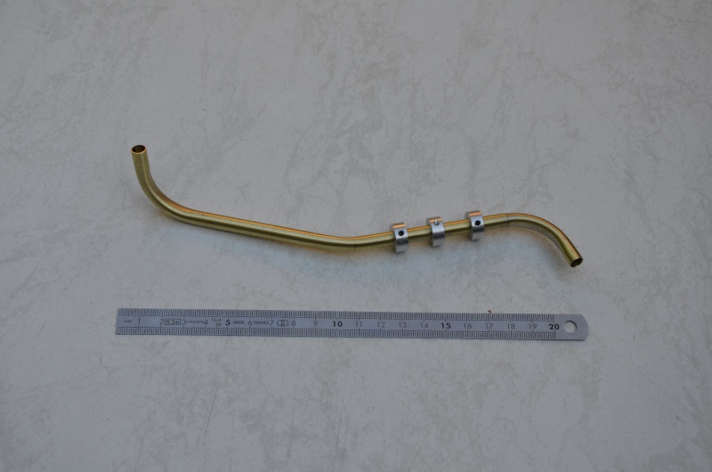

La ligne d'échappement.
Latérale, placée à gauche (on trouve plein de versions différentes sur les vraies Caterham). C'est celle-là que je préfère.
Pour des raisons techniques, j'ai choisi un tube laiton Ø7x5. De l'alu aurait été plus esthétique et moins lourd, mais pour cintrer proprement de l'alu, c'est une vraie galère.
Action :
Projet OneSeventh... - Page 7 Ligne_10
Projet OneSeventh... - Page 7 Ligne_11
Projet OneSeventh... - Page 7 Ligne_12
Projet OneSeventh... - Page 7 Ligne_13
Maintenant, il faut un pot d'échappement. Enfin, là, on va faire semblant. Ce sera une fausse marmite juste pour faire comme sur la vraie. Le bruit sera plus brut et comme un quatre temps chante une belle chanson, autant en faire profiter les voisins le dimanche matin.
L'autre fonction de cette pièce est de tenir l'extrémité de la ligne d'échappement au châssis.
Un outil supplémentaire a été fabriqué pour garantir le bon rayon du cintrage.
Projet OneSeventh... - Page 7 Ligne_14
Projet OneSeventh... - Page 7 Ligne_15
Projet OneSeventh... - Page 7 Ligne_16
Projet OneSeventh... - Page 7 Ligne_17
Projet OneSeventh... - Page 7 Ligne_18
Projet OneSeventh... - Page 7 Ligne_19
Projet OneSeventh... - Page 7 Ligne_20
