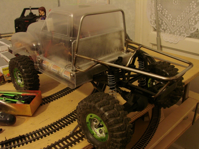

Une carro pick up lexan sans la benne ça tient.
Par contre sans les portes je ne te garantie plus rien.
Voici la mienne avec une tôle peinte de la même couleur que la carro pour boucher le trou.

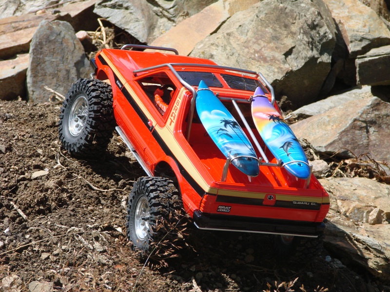

Tu va rigidifié, mais ça restera fragile.
Sois après tu fera hyper gaffe ou tu fait un arceau extérieur discret.
C'est la solution que j'avais opté sur la Brat plein de vitrage donc fragile.
Carro Lexan de pickup sans portières, fragile ou pas ? 82

MessageSujet: Re: Carro Lexan de pickup sans portières, fragile ou pas ?   Carro Lexan de pickup sans portières, fragile ou pas ? I_icon_minitimeMar 24 Mar - 11:42
Pas mal du tout, je retiens l'idée ! gold
