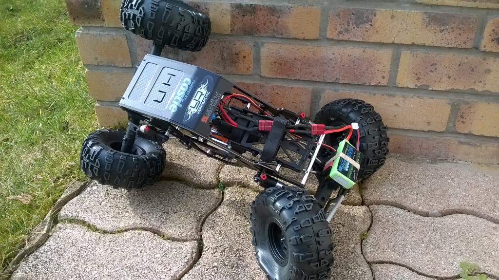

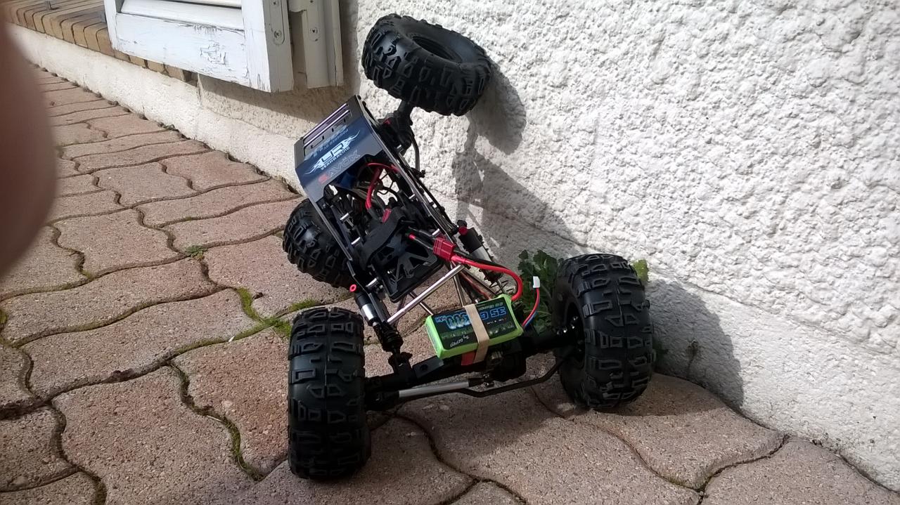

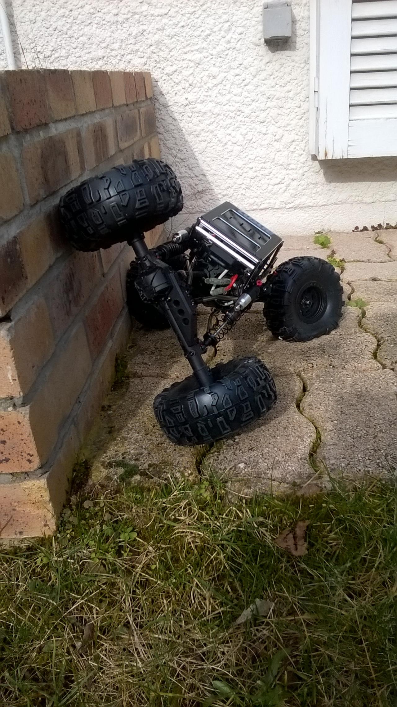

Le Ridgecrest a pas mal évolué depuis sa présentation.
-La première étape a été le remplacement des amorto d’origine par des Piggyback, c’est surtout pour la beauté de l’objet car les amorto d’origine, une fois reconditionnés, fonctionne aussi bien.
_Montage de Proline Chisel avec different essais de mousses sur des jantes beadlock
-Ensuite fabrication de liens « maison » pour modifier la géométrie d’origine.
-Et la dernière modif, remplacement du châssis plastique d’origine par un alu (cadeau de ma moitié pour la st valentin) qui nécessite pas mal de MAP car il est prévu pour des ponts AX10 ancienne génération.
Donc la dremel a chauffer pour arriver a un bon résultat.
-en parallèle , mise en place d’un BEC (calibrer a 7v) pour aider le servo car il avait du mal lors des gros appuis en descente.
Il me reste encore à regler un dernier soucis avec le torque twist, limiter un peu le croisement et il sera opérationnel  Very Happy
Mon pti crawler "soft" Wp_20150228_004-4a21ea1
Mon pti crawler "soft" Wp_20150228_005-4a21eb4
Mon pti crawler "soft" Wp_20150228_006-4a21ec3

MessageSujet: Re: Mon pti crawler "soft"   Mon pti crawler "soft" I_icon_minitimeSam 28 Fév - 21:45
je suis toujour imprésionner de voir comment il ce torde
Mon pti crawler "soft" Empty
MessageSujet: Re: Mon pti crawler "soft"   Mon pti crawler "soft" I_icon_minitimeSam 28 Fév - 22:07
c'est ça les crawler clin

En descendant l'ancrage avant des liens AR, le troque twist a completement disparu, reste a tester pour voir si un autre dafaut n'est pas apparue Very Happy
