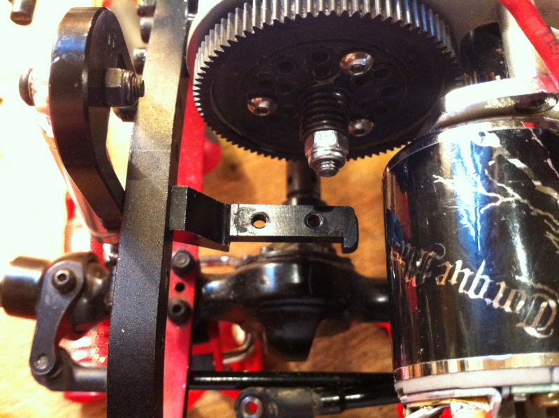

Le support de la boite de transfert est une vraie galère, il accroche partout...
J'ai placé le support d'origine à coté pour voir la différence de garde au sol.
Hilux sur base TF2. 13060711594814535911271106
Je n'ai plus du tout de protection pour la boite de transfert.
J'avais au début avancé la platine électronique car ma benne est creusée et l'accu ne pouvait plus passer.
En plus de cela ça passe vraiment limite et si la géométrie d'origine a été modifiée il faut bien vérifier que ça passe au niveau du cardan avant. J'ai des Notyro donc avec un diametre bien plus petit que les origines.
Cette opération est complètement réversible pour revenir au montage d'origine.
Au départ c'est comme ça :
Hilux sur base TF2. 1204211204001453599746353
J'avais fait ça :
Hilux sur base TF2. 13060905385514535911275790
Il n'est pas nécessaire de percer quoi que ce soit car les trous de la platine tombent en face des trous non-utilisés du châssis.
Seule obligation il faut la remonter de 2 ou 3 mm sinon ça ne passe pas avec la boite de transfert.
Quoi qu'il en soit il faudra aussi la remonter si vous voulez faire la suite car il faut que l'axe de sortie de la boite de transfert tombe en face de l'axe de sortie de la boite de vitesse sauf si vous changez l'arbre par un cardan.
Pour ce qui suit il faut basculer la boite d'un demi tour de l'avant vers l'arrière pour se servir des fixations existante pour la rendre solidaire de la platine qu'il faudra percer de deux trous.
Attention car les vis d'origine pour la fixer au "skid" d'origine vont être trop longues. Il faut donc en prendre des plus courtes.
Une fois la boite basculée l'axe de sortie vers la boite de vitesse se retrouve vers l'arrière.
Il faut ouvrir la boite et basculer l'axe avec son pignon pour le faire sortir vers l'avant.
C'est le plus à droite sur la photo.
Hilux sur base TF2. 13060905385714535911275791
Hilux sur base TF2. 13060905385814535911275792
On remonte et ça doit donner un truc comme ça :
Hilux sur base TF2. 13060905385914535911275793
On aligne bien l'axe de sortie vers la boite, on repère bien et on perce.
On met deux petites vis (Plus courtes que celles d'origine et j'ai oublié de prendre les cotes) et on doit se retrouver avec un truc dans le genre.
Hilux sur base TF2. 13060905390014535911275794
Hilux sur base TF2. 13060905390114535911275795
Hilux sur base TF2. 13060905390214535911275796

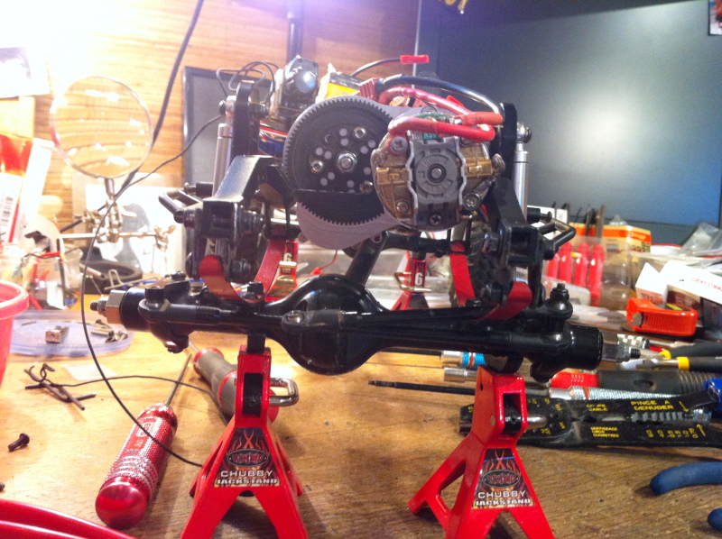

La boite de vitesse est pas mal c*nçue et on peut changer l'emplacement du moteur. Le cloquer en quelque sorte pour le faire descendre et donc rabaisser le centre de gravité.
A l'origine le moteur est placé comme ça :
Hilux sur base TF2. 1205301048531453599918625
Avec une couronne de SCX10 en 87T 48Dp et un pignon moteur en 18T il faut juste limer de 0,5mm la partie haute du longeron du châssis.
Il faut recouper la traverse du châssis qui sert de support au servo et modifier un peu celle qui est complètement à l'avant.
Voila ce que ça donne :
Hilux sur base TF2. 14012804262014535911936973
Hilux sur base TF2. 14012804262614535911936974
Hilux sur base TF2. 14012804263314535911936975
Voila pour le moment mais je ne vais pas changer grand chose car il est très efficace et très agréable à piloter.
