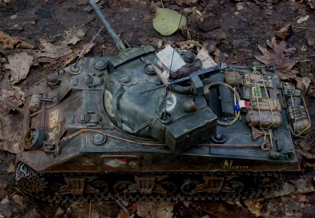

Bien le b'jour ou bonsoir,
un engin qui m'a mobilisé quelques très longues soirées , beaucoup de recherches historiques (rien que de comprendre à quoi correspondaient tous les marquages pour être conforme), dimensionnel (modifs de la caisse ou glacis avant plus incliné sur ce modéle M4A4 que sur celui acquis qui était un M4A3), ....
avant d'en arriver là même si des inexactitudes subsistent sur ce modéle réduit réalisé sur la base d'un Heng Long RC .
Le vrai modéle ,
le Sherman M4A4 Nantes, de la 1ère DB, 2ème régiment de Cuirrassiers, 3ème escadron, 1er peloton
surnommé Nantes par son équipage et ayant débarqué en aout 1944 à St Tropez en Provence pour remonter le Rhone, puis jusqu'à Colmar et l'Allemagne :

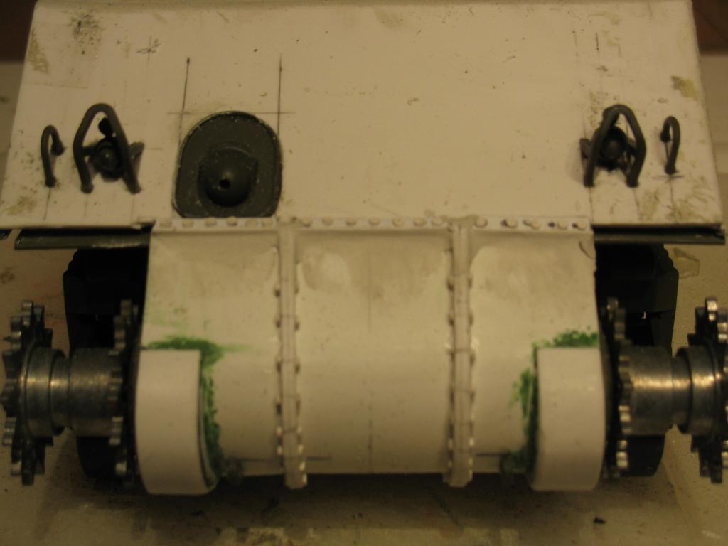

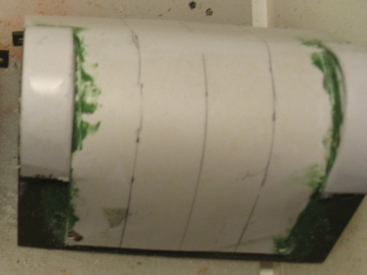

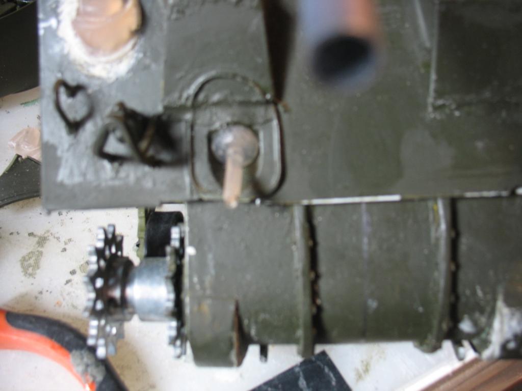

Début du glacis avant :
Sherman modifié M4A4 de la 1ère DB  Img_8750-42acfe6
Posé, vissé, collé, déja mastiqué:
Sherman modifié M4A4 de la 1ère DB  Img_8846-42acffa
Allez on continue,
un peu de mariage de diverses matières , pas d'hésitations mais faudra tout de même
 que tout reste collé ensemble  (17)
Sherman modifié M4A4 de la 1ère DB  Img_8851-42ad134

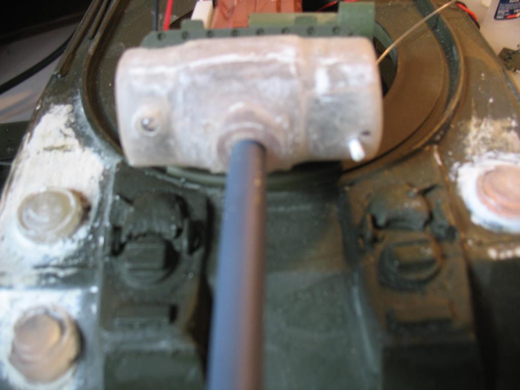

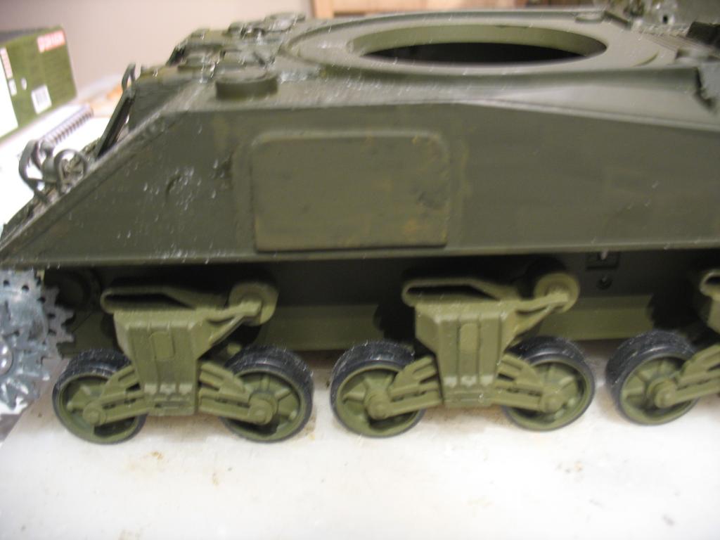

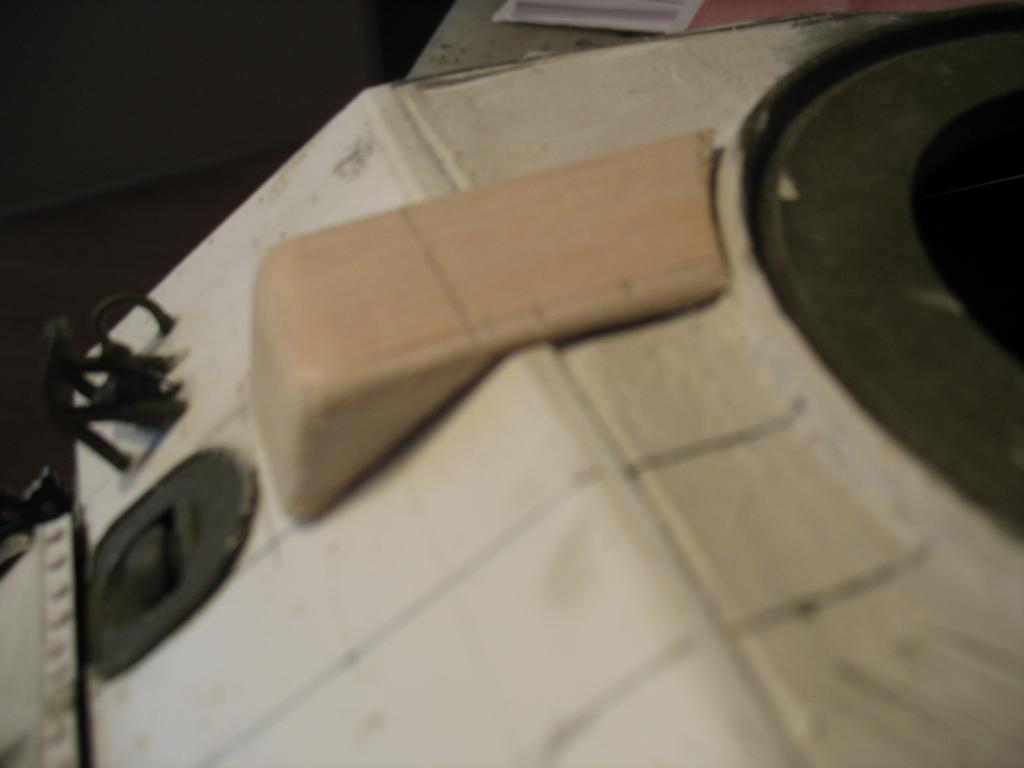

Merci Postapo19, mais c'la fait six mois que je me suis documenté et qu'il est en chantier et fini depuis peu , les erreurs sont plus des solutions de facilités pour m'éviter aussi trop de boulot en modif et fragilisation en découlant ensuite sur le terrain ?
Sinon oui en tir pneumatique de billes de 6mm

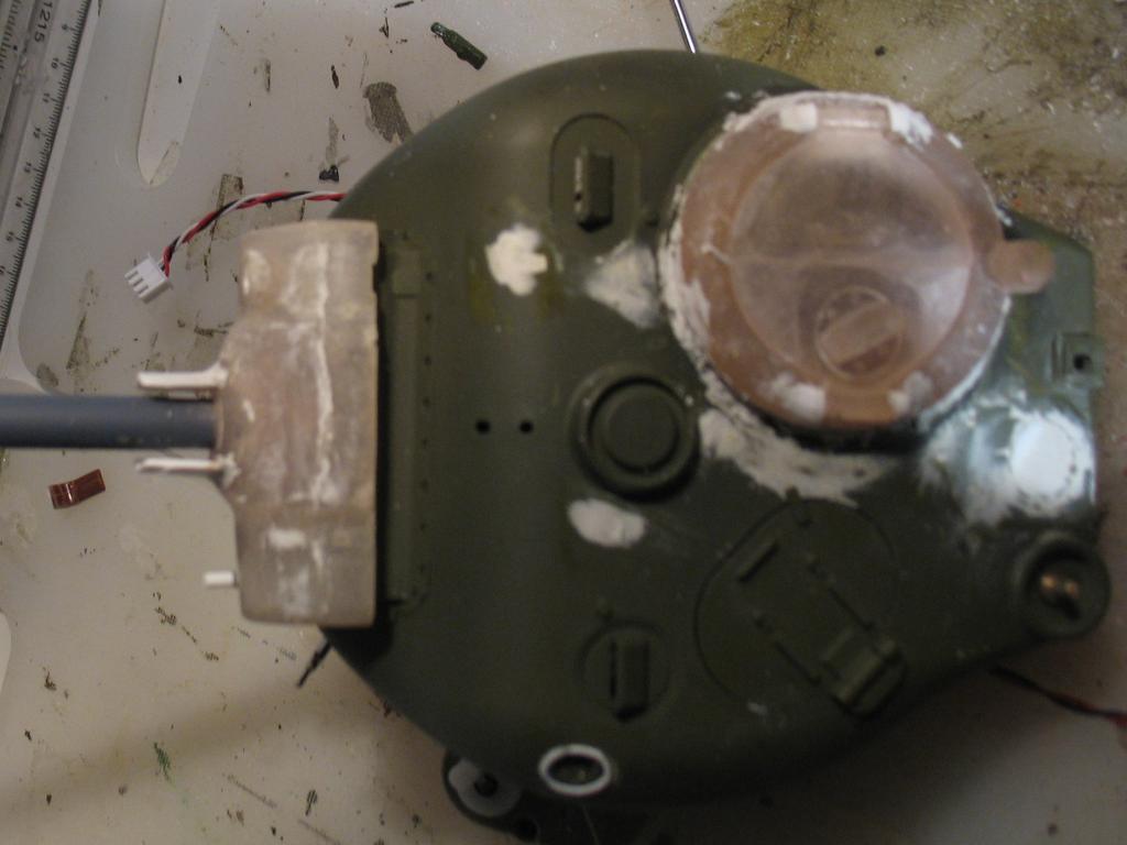

TOURELLE , canon et le mantelet résine
Sherman modifié M4A4 de la 1ère DB  Img_8996-432a4e3

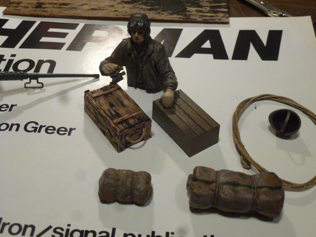

Mon chef de char ,  moulage résine aussi
origine Force of valor,
et le début du lot de bord , des caisse bois plus vrai que nature ....
Sherman modifié M4A4 de la 1ère DB  P1100358-432a73f

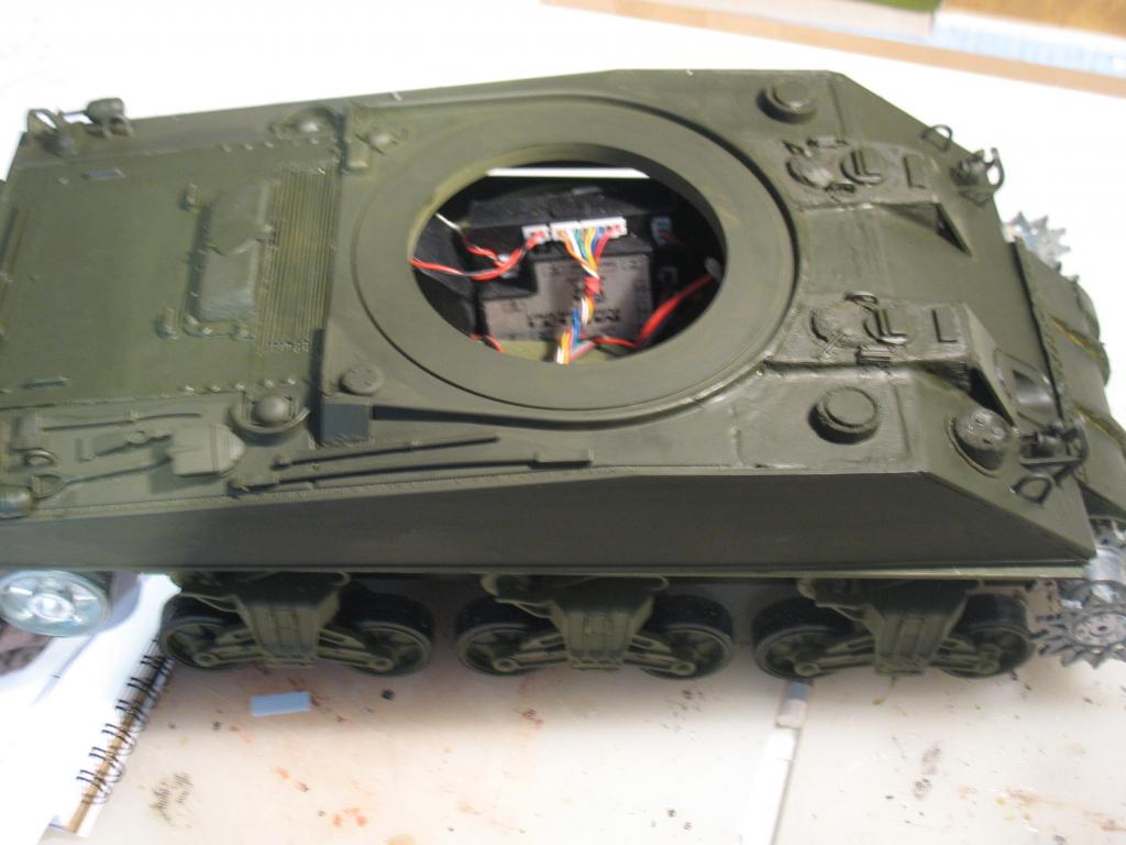

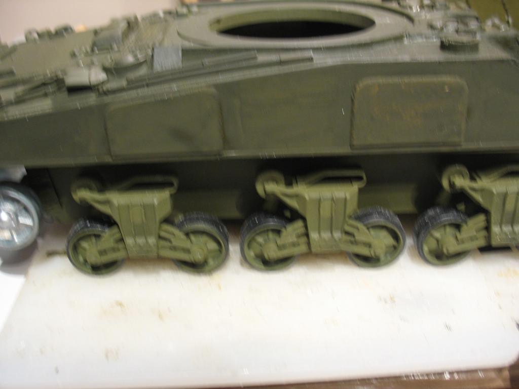

Vue extérieures avec une précouche:
 Sherman modifié M4A4 de la 1ère DB  Img_8897-4364d1b
Sherman modifié M4A4 de la 1ère DB  Img_8894---copie-432e4ed

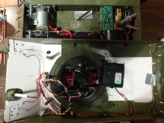

Une p'tite vue des entrailles sommes toutes classiques de ce Sherman
et
des zones refaites en plasticard,
tout l'avant pour respecter le plan des ouvertures des conducteurs et radio
et l'arrière pour être conforme au M4A4 dont le radiateur dépassé
(Plasticards à renforcer nervurer, car elles sont trop flexibles et beaucoup de ce qui est collé dessus se craquelle
et joints, mastique et éléments se décollent  (09) ).
Sherman modifié M4A4 de la 1ère DB  P1100276---copie-4420a90

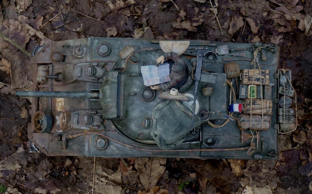

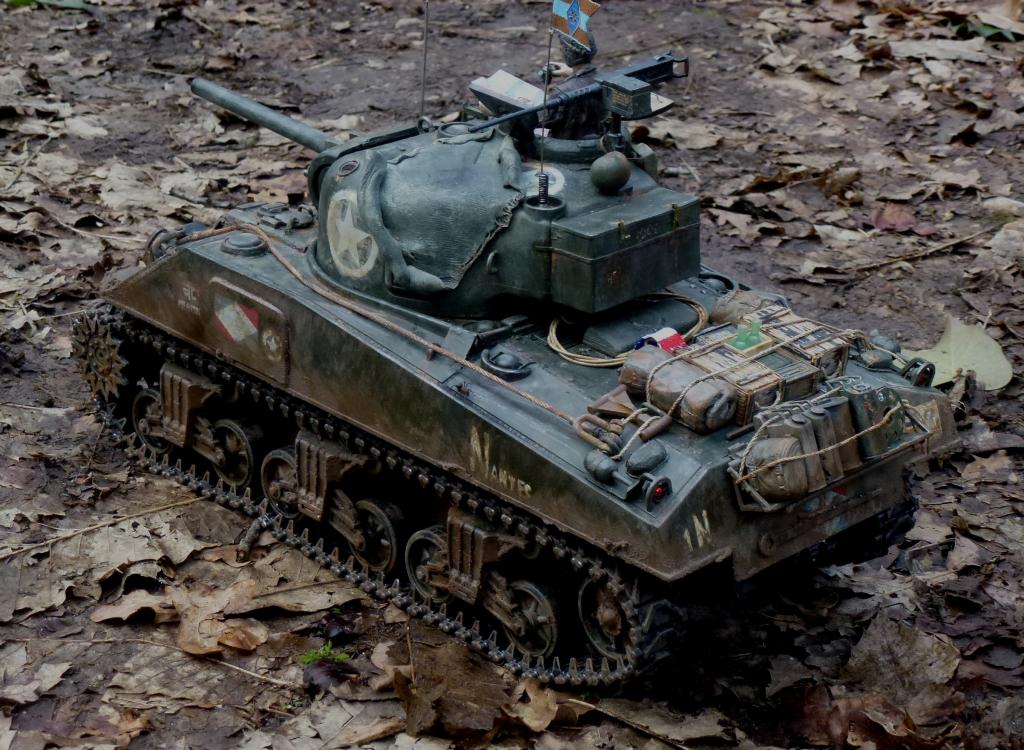

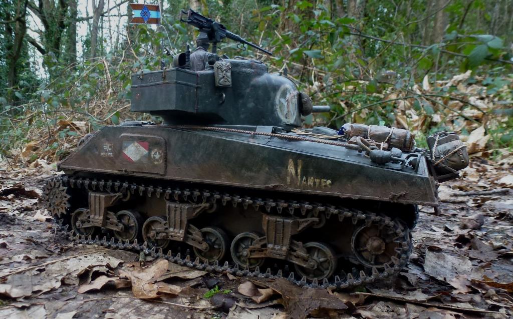

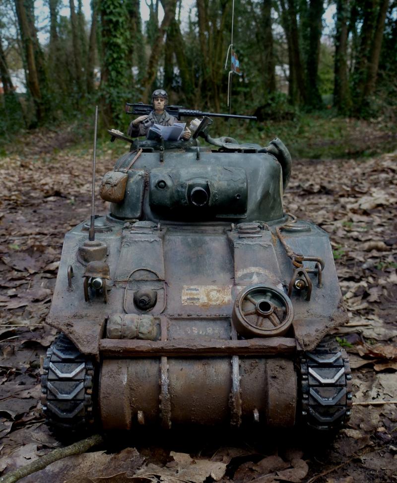

Photos finales toutes récentes :
Sherman modifié M4A4 de la 1ère DB  P1100663-44207ff
Sherman modifié M4A4 de la 1ère DB  P1100656-4420719

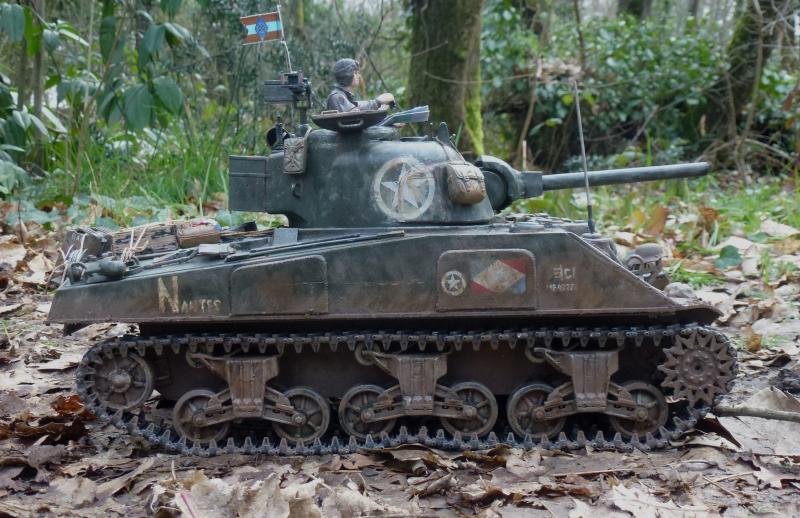

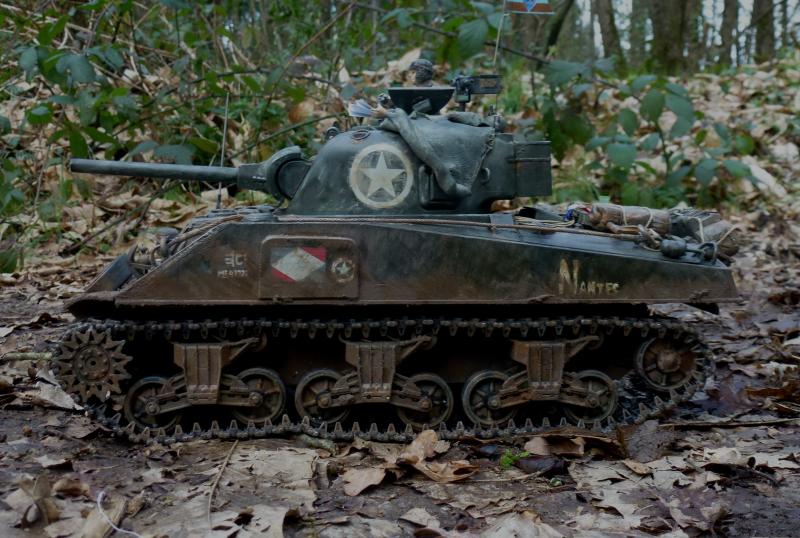

Vues latérales:
Sherman modifié M4A4 de la 1ère DB  P1100659-442073c
Sherman modifié M4A4 de la 1ère DB  P1100660-442076b

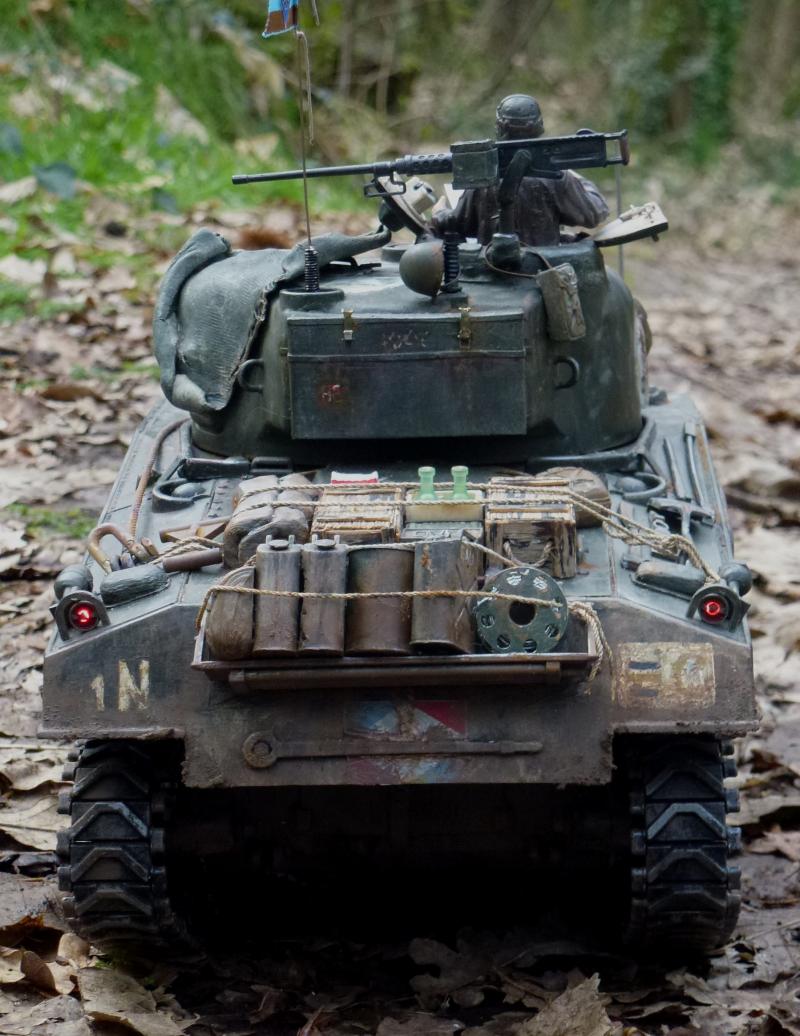

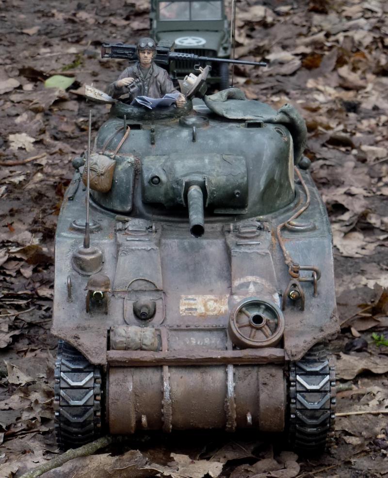

Vues avant & arrière:
Sherman modifié M4A4 de la 1ère DB  P1100658-442078f
Partiellement masqué sous un badigeon de peinture olive drab,
le N° du squadron Britannique du coffre arrière de tourelle du Sherman Mk sur le lequel ces
Francais de la 1ère DB ont récupéré ce stockage bien pratique.

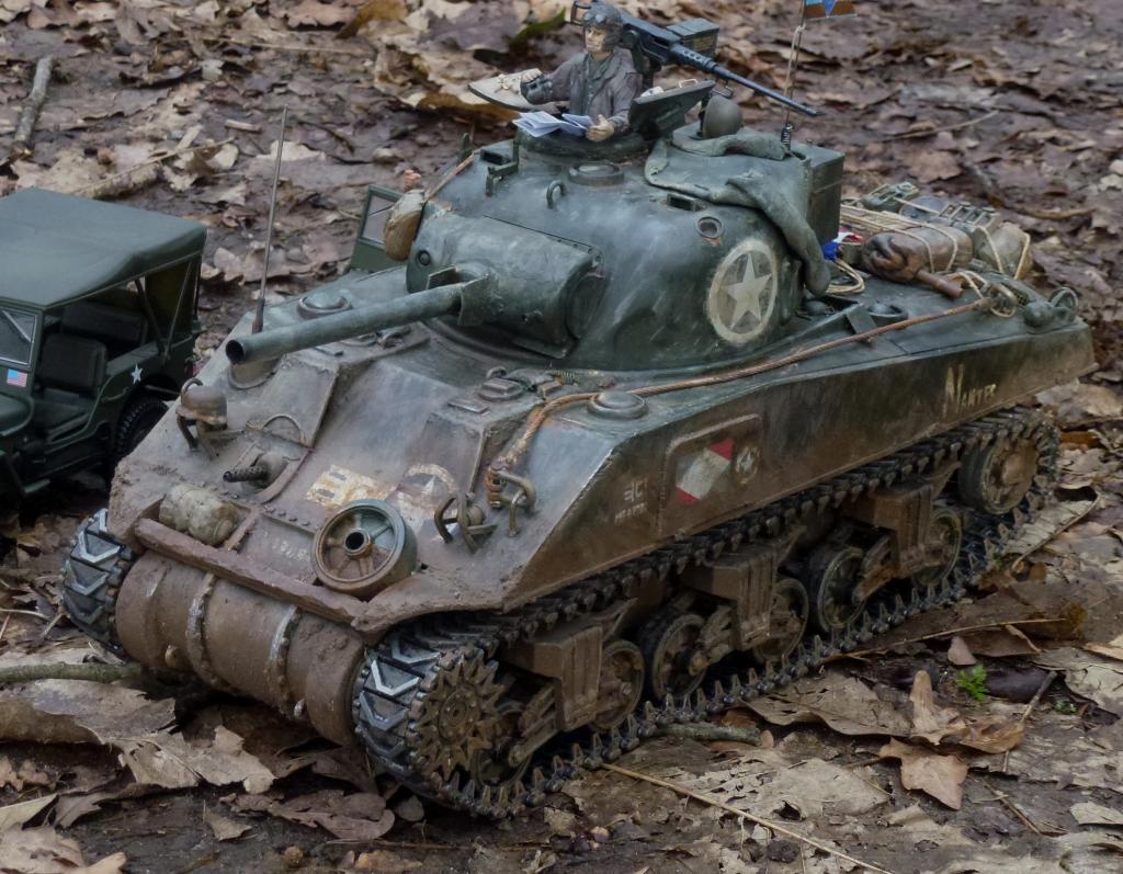

Avec une copine Américaine un peu plus clean sur elle :
Sherman modifié M4A4 de la 1ère DB  P1100691-4420994

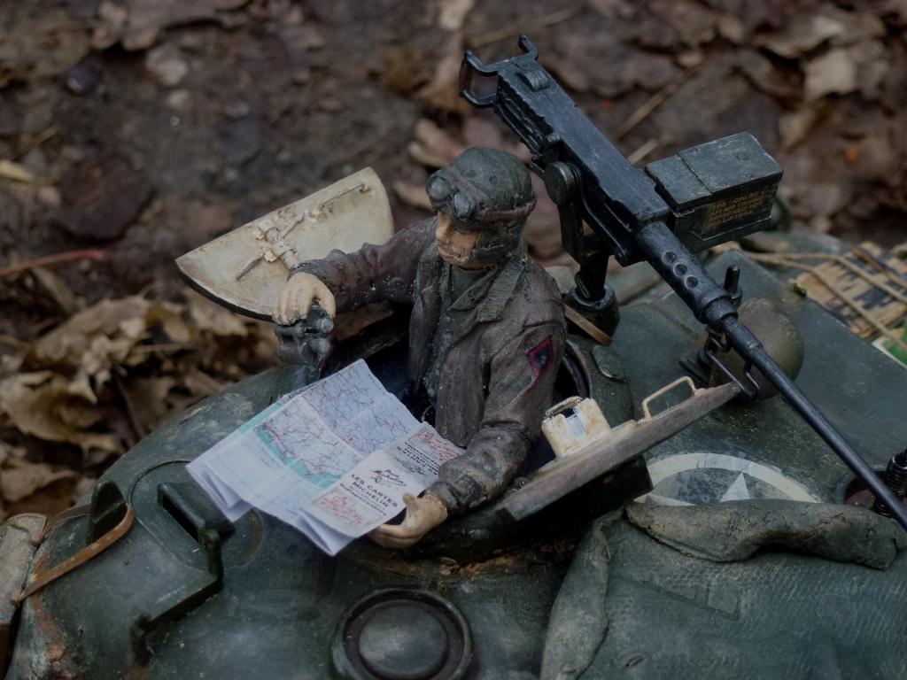

Le Lieutenant Avenati :
Sherman modifié M4A4 de la 1ère DB  P1100664-4420b3e
Le chef de char émergeant d'une "autre"  trappe de tourelle ....
Sherman modifié M4A4 de la 1ère DB  P1100677-4420af9

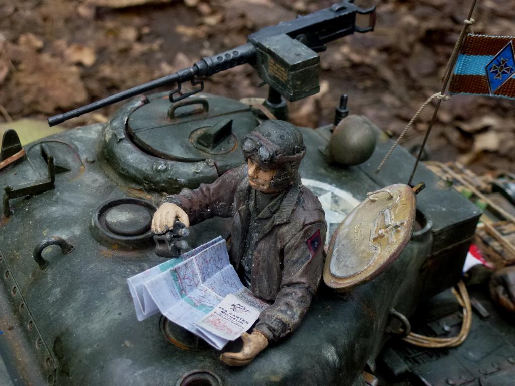

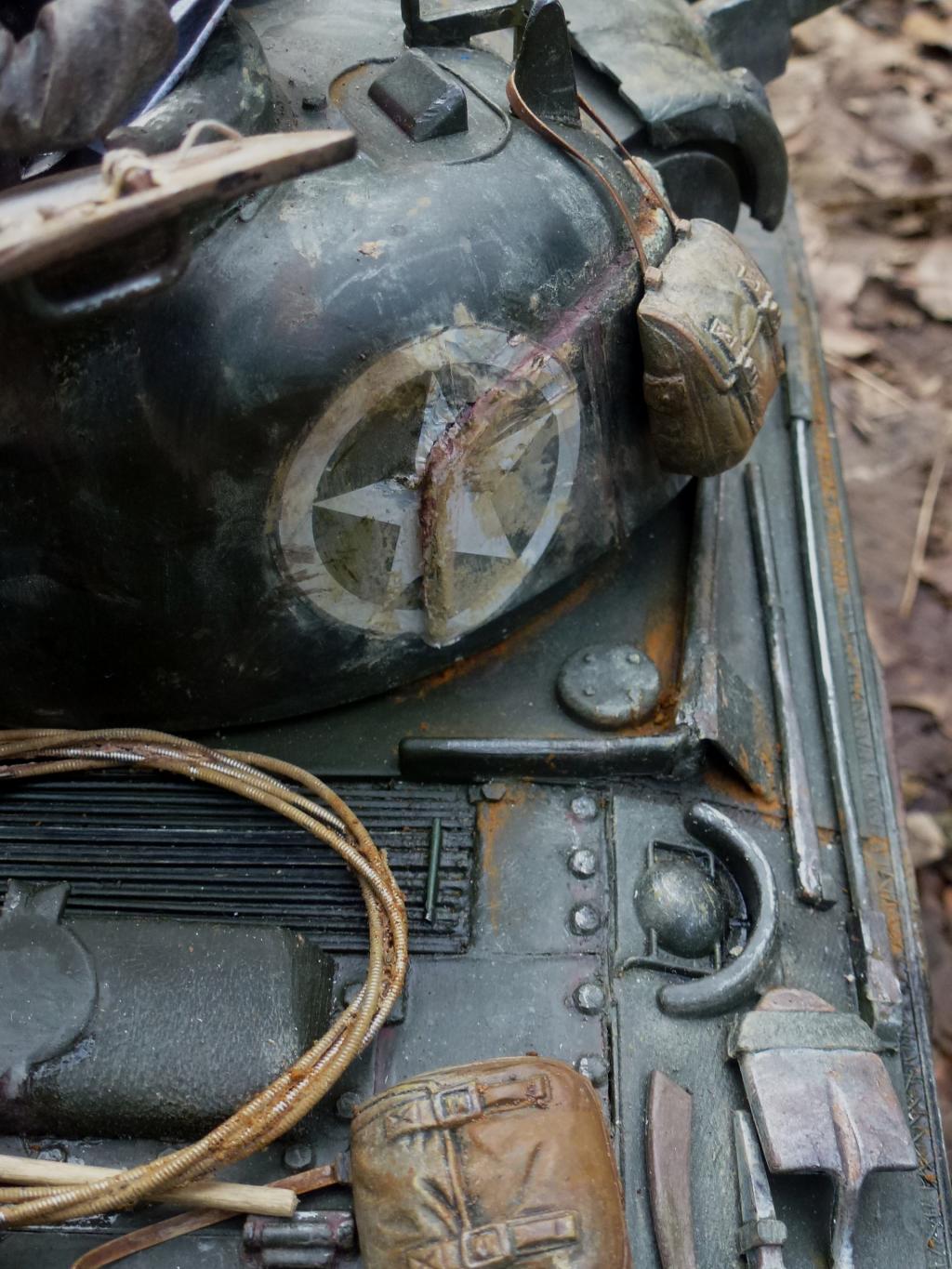

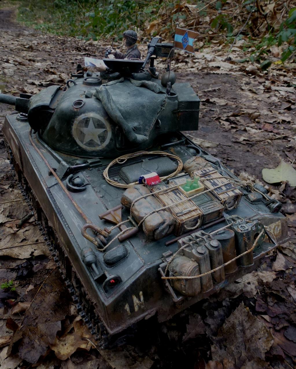

Quelques détails suplémentaires ,
coffre de tourelle et ses grenouillères de fermeture, traces de balles sur le coffre et d'impact sur la tourelle,
rouille dans les recoins du filtre à air (vrai jus de rouille mélangé avec vernis matt),
d'eau au niveau du remplissage radiateur, de trainées pour les réservoirs,
viseur et extrémité de la mitrailleuse percé,
un casque de l'ennemi comme sur un des Sherman en 1944 de la 1ère DB mis en première page de ce post,
tole pare chaleur sur la mitrailleuse  de caisse et de tourelle ,
grilles des écopes de plage arrière ,
mais
en voyant ses gros plans, plusieurs axes d'améliorations me sautent aux yeux rien que toutes les soudures de caisse
qui auraient dut être refaite intégralement, et
... plein plein de choses ,
jamais fini ce genre de travaux ? C'est comme une Jeep quoi !?

Et pour ceux qui veulent voir la base, la voici :
Sherman modifié M4A4 de la 1ère DB  493784henglongshermanrctankmetalupgraded1w
Sherman modifié M4A4 de la 1ère DB  P1100669-4420945
Pour te répondre JB30, la majorité de ces chars RC au 1/16ème sont équipés d'un radiocommande incluant le fonctionnement dans toutes les directions assez progressifs (mais préferrer les dernières platines réception sorties depuis 1 ou 2 ans), la rotation de tourelle, la hausse du canon, le bruit du moteur démarrant et tournant , éclairage des feux , l'émission de fumée aux échappements, le tir pneumatique de billes plastique de 6mm (assez puissant et c'la vole à 15 - 20M sans problème donc danger avec les kids artilleurs surtout lors des runs en indoor où cela rebondi énormément !!) ou alors un systéme infrarouge visée et détection impact pour des combats à plusieurs.
Voila voila ,
et j'm'suis pris un pied énorme à regoutter au maquettisme comme je ne l'avais plus pratiquer depuis 30 ans  clin

mon dieu il est superbe!!! Par contre ce qui m'intrigue c'est la browning sur la tourelle, elle me parait trop propre, sinon boulot magnifique, comment tu as fait cet effet sale? Aérographe?
2lau
2lau
Messages : 384
Date d'inscription : 17/01/2011
Age : 58
Localisation : Nantes south suburb
Sherman modifié M4A4 de la 1ère DB  Empty
MessageSujet: Re: Sherman modifié M4A4 de la 1ère DB    Sherman modifié M4A4 de la 1ère DB  I_icon_minitimeMar 11 Mar - 3:42
Les armes étant le nerf de la guerre,
c'est bien le seul truc que les militaires en conflit ne laissent pas sale, rouillé, poussiéreux ..
sous peine de les voir se bloquer, s'enrayer ...., d'où les séances démontages de a à z et huilage ...
Sur les Sherman, les 2 mitrailleuses de caisse et celle de tourelle étaient emmaillotées bachées en quasi permanence , celle de tourelle était d'ailleurs démontable pour être rangée.
PEINTURE
Sous couche olive au pinceau, pré ombrage de tous les angles, reliefs, lignes de structures et creux faits en noir,
creux des panneaux en blancs très dilués
puis Peinture Olive drab à l'aérographe mais trés dilué pour laisser paraitre le travail  d'ombre et clair.
Un principe est d'avoir le bas du modéle plus foncé que le haut (comme sur une voiture au soleil qui brillera plus sur son capot ou toit que aux bas de la caisse);
Décoration du modéle, marquages, les emplacements des étoiles en décalcos auraient dut être vernis brillants afin d'avoir une meilleure accroche que sur une peinture mate, puis revernissage par dessus.
Pour la patine et salissure, ce sont des lavis (washer en anglais, peintures non opaques à pigments très très fin ) de 4 couleurs différentes (terres claires et sombres, noir, sable) et des poudres de vieillissement de différentes couleurs (weathering set). Lavis toujours plus foncés en bas qu'en haut .
Ensuite des traces de tous genres réalisées avec toutes mes jus de couleurs de terres diverses et variées, couleurs métal aussi pour les arrêtes, rayures, chocs....et aussi marquage au crayon graphite (crayon de bois) pour d'autres arrêtes métalliques ou pourtour de trappes ou reliefs, boulonnerie exposés.
Boues réalisées avec des pigments (soil effect) de divers coloris, c'est une pate se modelant comme de l'argile pendant 20 à 30 minutes et permettant des épaisseurs et pouvant se mélanger avec de la filasse de plombier finement coupée (effet herbe), des flocages, du putty...
Pigments ensuite appliqués à sec ou dilués pour nuancer la terre, mais aussi mélangés avec du vernis satin ou brillant pour accentuer l'accumulation non séchées de boue.
Pour les différentes traces de fluides , eau avec du vernis brillant, essence avec du lavis noir mélangé à du bleu métalisé, huile au lavis noir avec du brun, coulure de graisse des galets avec de la peinture noire diluée.
Rouille avec peinture bi-composant : base métal et réactif oxydant mais difficile à doser car on ne voit pas trop l'effet avant deux à trois heures de séchage s'oxydant,
mais aussi réalisée avec une peinture de ce coloris
et surtout avec du vrai jus de rouille (paille de fer laissé à s'oxyder plusieurs semaines dans de l'eau, jus réduit en laissant l'eau s'évaporer, puis mélange de ce jus avec du vernis matt).
Chenilles peintes en couche sombres , mélange de pigments de terres , poncage des parties saillantes pour ressortir l'éclat métal.
Après une des vraies difficultés que j'ai eu,
a été de bosser le soir au fond du garage et voir le résultat de mes peintures en plein soleil, bonjour les écarts d'effets  triste

merci des tuyaux, c'est vrai qu'au niveau de l'armement c'est largement crédible^^ En tout cas ton char ressemble plus à une maquette qu'a un véhicule rc, c'est impressionnant, superbe boulot
2lau
2lau
Messages : 384
Age : 58
MessageSujet: Re: Sherman modifié M4A4 de la 1ère DB    Sherman modifié M4A4 de la 1ère DB  I_icon_minitimeMar 11 Mar - 13:36
Merci les TrocMen et autres RisAmateur's,
au plaisir de vous le montrer à Abbaretz début juin si je peux être des votres ,
bon
maintenant, c'est sur que je lorgne un peu encore plus mes garnements quand ils prennent les manches avec d'ailleurs des lunettes de protection vu comment claquent les billes de trop prêts (démo que je leur ai faite à 3M juste pour qu'ils comprennent le danger).
A bientôt.
