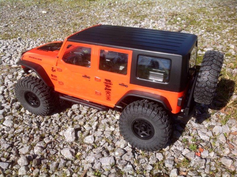

+1 pour le noir à l'intérieur et un coup de ps55 à l'extérieur, ça donne vraiment bien.
C'est ce que j'ai fait sur mon wrangler :
repeindre du lexan Photo%2023-02-2014%2013%2015%2017

Merci chris on ce rejoint... Jolie le wrangler casimir
