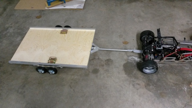

et voila un petit test hier soir..
porte voiture pour FG 1/6 Beetle 20140118
plutôt pas mal mais les tiges filetées de 6mm ne font pas l'affaire :-( les roues finissent par frotter)
alors qujourd'hui on modifie un peu:
- tube de 12
- roue sur roulement a bille
porte voiture pour FG 1/6 Beetle 2014-020
et de nouveau prêt pour un essai, avec des petites poignets cette fois_ci :-D
porte voiture pour FG 1/6 Beetle 2014-022

les roues sont plutôt réaliste, j’espère faire des gardes boues assez vite
le timon est bien trop long...
