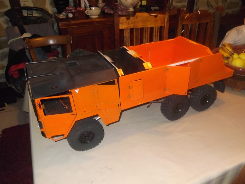

Salut à tous.
Avant toute chose, je m'excuse de ne pas pouvoir être plus présent sur le Forum , entre le boulot, la famille, les travaux et l'entretien de la maison et l'autre passion, ben, j'ai du mal à gerer mon temps, surtout qu'une journée ne fait que 24H, à cela vous enlevez le temps de sommeil !!!
Bref, mon projet avance doucement mais surement, enfin du moins il ne recule pas.MAN kat1 6x6 by Moguail Laugh
Aprés avoir trouvé sur le coincoin un chassis "the beast" de chez RC4WD et une cabine de MAN Kat, le tout neuf et au 1/10 s'il vous plait, pour un prix trés raisonnable.MAN kat1 6x6 by Moguail Tongue
Ensuite j'ai voulu me familiariser avec le styréne: j'ai couper, poncer, chauffer, coller, JETER!!! ENERVER!!!!! MAN kat1 6x6 by Moguail Angryeuh désolé.
Aprés le styréne, je voulais pouvoir réaliser quelques pièces, disons plus solide, je pense au support de la roue de secours, arceau etc... n'ayant pas de poste à souder (MIG) pour souder ou de poste oxy acétylene pour braser, je me suis lancer avec le laiton, le cuivre et la zinc qui eux se soude avec de l'étain et le résultat me conviens parfaitement. C'est solide, leger et on peut vraiment aller dans du petit voir trés petit détails.
Je me suis mis à réunir pas mal de matos et outillages pour pouvoir commencer mon projet dans de bonne conditions, ensuite j'ai pas mal griffoné, puis mis au propre toutes les idée sur papier puis modifié et remodifié. Eh oui! çà aussi çà prend pas mal de temps.
Donc le chassis et disons terminé reste à le rendre le plus réaliste possible.
La cabine avance bien également, reste surtout l'interieur.
L'arrière se dessine pas trop mal non plus.
Je vous met quelques photos , sachant qu' il est en constante modification et évolution en fonctions des nouvelles idée qui peuvent me venir.
Voilà pour le moment, je vais essayer de tenir à jour ce post afin que vous puissiez suivre mon projet.
Ah oui! une dernières chose: je suis preneur de toutes idées et conseils qui me permettra de faire aboutir ce projet qui me tiens de plus en plus à coeur.

Merci, j'ai encore quelques petits détails à régler:
- la suspenssion avant car la cabine est trop lourde.
je pense mettre des amortos en 93 mm pour remplacer les 80 mm actuel voir même les doubler.
- ensuite la direction trop faible, toujours à cause du poid, donc je vais mettre un servos de 20 ou 25 kg actuel 15 kg.
J'ai déjà viré la jante acier de la roue de secours mais cela ne suffit pas.
Voilà reste l'interieur et la décos + quelques accessoires

Oui c'est vrai c'est un beau bébé de 80 cm de long, mon idée de départ est de faire un véhicule d'assistance pour raid, une sorte d'atelier mobile quoi.
l'idée est partie d'une vidéo vue sur youtube
https://www.youtube.com/watch?v=8SaGrv7OA4o
C'est vrai qu'il manque toute la déco et les accessoires.
l'arrière est divisé en trois partie:
- un compartiment batterie dérière la cabine avec moteur + boite peut etre un module son par la suite
- une partie atelier fermé accessible des 2 cotés pour outillages et pièces mécaniques
- une partie arrière ouverte pour transporter roues, fût, grilles de désemsablage, etc ...
plus un compartiment electro dans la cabine.

petite sortie ce week end  Very Happy , Résultat  Crying or Very sad :
De nouveaux probléme avec le MAN:
- l'autonomie,(cela va se régler en changeant les batteries)
- et le camion refuse d'avancer dés que çà grimpe un peu ou que le terrain devient difficile.
j'ai pas fait un 6X6 pour rouler sur du plat
Le moteur est un 55T
La boite est la R2 2 vitesses d'origine du "blackwell"
je tourne en 2S pour les LIPOs
le moteur refuse de tourner comme quand il n'y a plus de batterie
passer sur un 65T ne m'apportera pas plus je pense ou alors en changeant le pignon d'attaque en plus.
Changer la boite ? MAN kat1 6x6 by Moguail 1404394 Pfffffffff! NON
Passer en 3S ou 4S ? je ne sais pas !
Bref, un nouveau servos, des nouveaux amortisseurs, des nouvelles lipos, +++++++++++
je vais mettre le MAN en attente et me consacrer au LAND ROVER pour avoir quelque chose qui roule
et ensuite je pourrais me remettre dessus sans etre pressé
[img]MAN kat1 6x6 by Moguail Dscf1512[/img]
