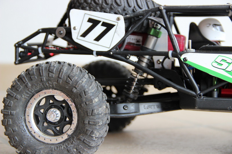

Comme promis une photo recente de mon TH. la carro d'origine à dégagé au profit d'un autre bien plus light, mais le capot n'est pas finis (je cherche à faire dépasser le filtre à air façon clod-buster).
 d'autre arriverons ce soir, de profil et en l'air ... pour prouver à quel point il est sympa pour le crawler et pour faire le c*n ...  clin

Et une infime partie de notre terrain de jeu, sur lequel on peut passer 1h en journée et 3h en nocture sans se rendre compte qu'on tourne en rond
