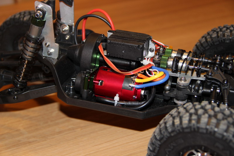

Hormis le moulin BL 3700KV à sensor, formidable de progressivité
Hormis le servo Axial pour la boite de vitesse, et un système tout doux pour le preserver...
Mon twin hammer T-H57

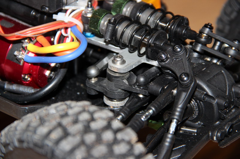

J'ai revu le fonctionnement de la direction, qui manquais d'amplitude et d'effet ackerman:
avec un jeu de renvois provenance Kyosho TF5, un morceau d'alu de 2.5mm, 2 heures le soir et un coca. clin
Mon twin hammer T-H52
Mon twin hammer T-H55
voilà une direction toute douce, bien plus agréable a haute vitesse, plus de débattement en crawler, et un sauve servo reglable.
(celui en tète du servo est collé, je n'avais pas de palonier avec le déport idéal).

Ma config :
Turnigy TrackStar 10.5T Sensored Brushless Motor 3730KV
Mon twin hammer 21956%282%29
pas mal ce moulin qui coute 26€, je verrais à l'usage si les ouvertures ne sont pas source à emm#### clin
et contro :
Hobby King 60A Sensored/Sensorless Car ESC
Mon twin hammer 17232
il faut ajouter la carte de prog :Hobby King HKSS programming card for HK 150A
soit 64 € hors FDP... Avec un pignon de 20 dents, tu auras un joli couple, tout en souplesse, et une vitesse pas trop mal en seconde.
Plus gros n'est pas necessaire, j'avais essayé un 4600kv Castle creation, il vas plus vite mais vraimment à la limite du chassis : trop souple et le pont AR bloqué vas degager rapidement ...
