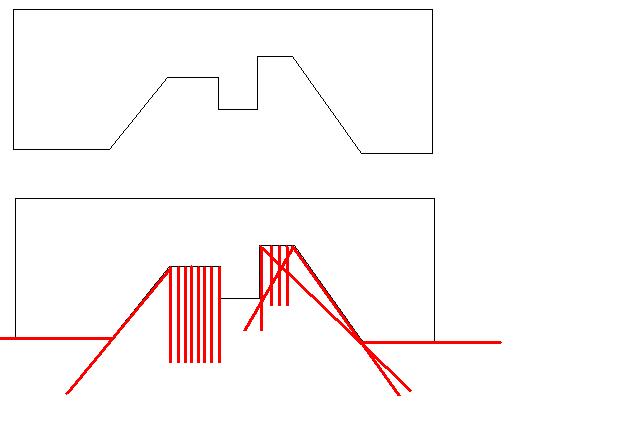

C'est suivant ta machine . Le mieux c'est 125 mm sur une tronçoneuse d'au moins 1000 w
Surtout qu'il faut couper les deux flan en meme temps pour être rigoureux dans les cotes.
New Bright LR3-mécanique scx10 - Page 4 Coupage_tronconeuse
En haut ta pièce a faire.
En bas , en rouge les entailles découpées avec le disque a tronçonner.
Surtout avec les disque fin (1.6) il faut éviter de meuler a plat. Les disques ont tendance a pas aimer et explosé en petit bout partout.
Pour les arrondi c'est comme pour les partie inaccessible dans le fond, tu vas jusqu'à ton trait avec le bout du disque en fesant des coupes parallèle le plus serrer possible.
C'est pas la découpe qui m'inquiete le plus, c'est le perçage .
Pour percer, vitesse lente, très bonne lubrification et bonne affutage du foret.
Si vous faite bleuir un foret, jetez le ou coupez le et affutez le après la partie bleue.
Si vous faites bleuir la tôle, ce sera encore plus dur a percé.
A part ça il n'y a pas de difficulté a perçé l'inox. p
