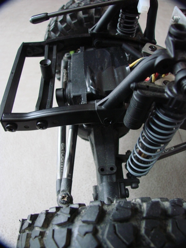

Pour ta direction tu peut passer la barre derrière le palonnier.
Si tu a la place.
C'est ce que j'ai fait sur le mien.
Ca fait travailler dans l'axe des palier du servo.
et une meilleur géométrie des barres de direction surtout quand tu est braquer.
