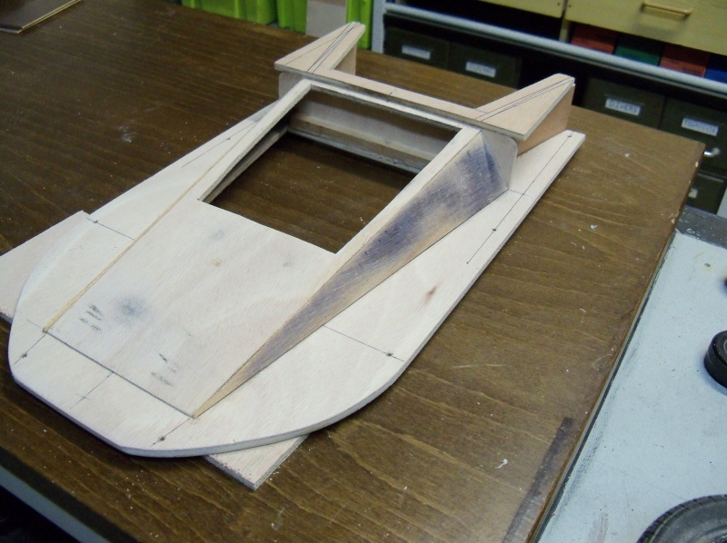

Aujourd'hui , je n ai pas trop bossé sur le DUKW , mais voilà quand même les avancements :
Début du ponçage de l avant de la coque :
Un DUKW au 1/10 eme - Page 3 102_9772
Un DUKW au 1/10 eme - Page 3 102_9773
Un DUKW au 1/10 eme - Page 3 102_9774
Un DUKW au 1/10 eme - Page 3 102_9775
Un DUKW au 1/10 eme - Page 3 102_9776
Il y a encore du boulot en masticage / ponçage ...
J ai bossé un petit peu sur l avant et le bâti de la cabine :
Un DUKW au 1/10 eme - Page 3 102_9777
Un DUKW au 1/10 eme - Page 3 102_9778
Un DUKW au 1/10 eme - Page 3 102_9779
Un DUKW au 1/10 eme - Page 3 102_9780
Comme pour le reste , il y a encore du taf Very Happy

Voilà pour aujourd'hui , c est une petite avancée ... clin
Pour la trans , je suis toujours en train de potasser sur le moyen de le réaliser .

si tu met pas de tissu à l'extérieur, faudra mettre pas mal de couche de résine, parce que le bois absorbe vachement clin

Si je mets du tissus , il va adhérer correctement sur le bois ?
Messages : 20110
Un DUKW au 1/10 eme - Page 3 Empty
MessageSujet: Re: Un DUKW au 1/10 eme   Un DUKW au 1/10 eme - Page 3 I_icon_minitimeLun 15 Avr - 1:38
une couche de résine en premier, puis tu applique le tissu, découpe pour que ça s'adapte bien partout et tu tapote avec un pinceau avec de la résine dessus clin
MessageSujet: Re: Un DUKW au 1/10 eme   Un DUKW au 1/10 eme - Page 3 I_icon_minitimeLun 15 Avr - 10:17
Tout a fait.
Le but du tapotage c'est d’imprégner la résine a la fibre.
Si tu tapote pas et que tu glisse ton pinceau tu risque de déplacer ta fibre.
Surtout fait attention a ne pas faire de bulle dans la fibre.
Et dans un endroit aérer bmuhuha
