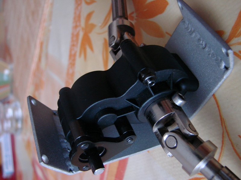

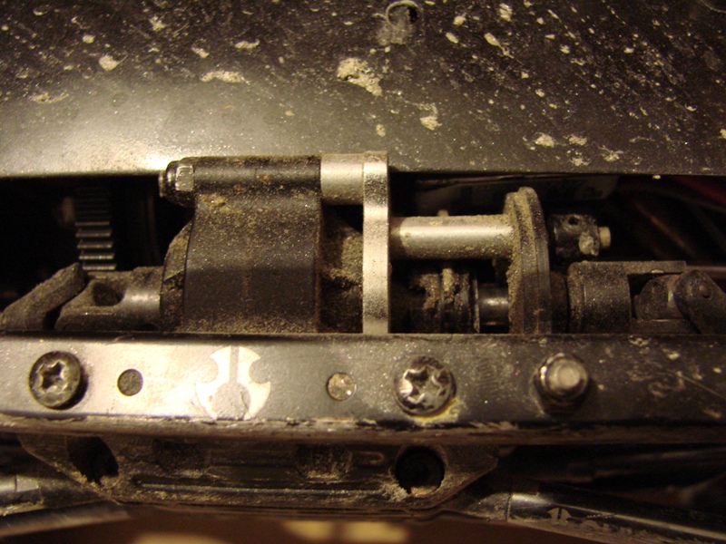

Un slipper ? Ca sert a quoi ?
De toute façon vu l'architecture je ne vois pas où le mettre.
Voila en photo comment je voyais l'idée au début.
Tu aura en plus un dig en sortie de la boite axial pour passer en 4x2.
Dodge WC-52 au 1/6 - Page 5 125
Dodge WC-52 au 1/6 - Page 5 130
Dodge WC-52 au 1/6 - Page 5 131
Dodge WC-52 au 1/6 - Page 5 132
Tu en pense quoi ?
C'est bien comme ça que tu voyais ton implantation mécanique ?
Tu en pense quoi ?
Dodge WC-52 au 1/6 - Page 5 1071211947
effectivement c'est une implantation similaire que je veux faire
la boite de transfert sera peut être pas aussi éloignée de la BV mais c'est la seule différence mais bon suffit de jouer sur la longueur des cardans
je vais surement avoir besoin de ton aide ( et de celle d'autre personnes ) pour arriver a tout régler
dans le principe ça va , c'est dans la pratique que ça se complique pour moi
j'ai jamais utilisé ce genre de matos
si j'ai bien compris
la BV de camion fontionne avec un mini servo sur lequel faut réglé 3positions a l'aide de la radio
et pour le dig il faut un autre servo ( du même genre que celui de la boite) avec 2 positions
j'ai commandé le dig et lancer une enchère pour la boite de transfert ( résultat dans 3 jours)

Nico, si j'ai bien vu sur les photos
tu as coupé l'axe d'entrée de la boite de transfert pour installer un cardan au lieu d'un ensemble couronne/slipper
ou tu as changé la pièce ? parce que moi j'ai pas tout a fait la même chose sur la mienne a l'entrée ( j'ai pas le genre de "bague " autour de l'axe et pas d'autre pièce avec
Messages : 4412
Dodge WC-52 au 1/6 - Page 5 Empty
MessageSujet: Re: Dodge WC-52 au 1/6   Dodge WC-52 au 1/6 - Page 5 I_icon_minitimeMer 15 Mai - 11:04
oui nico à il me semble coupé l'axe, comme je le fais quand j'utilise la boite axial en guise de transfert
corsaire
corsaire
Messages : 433
Date d'inscription : 16/05/2012
Localisation : Lemberg ( 57)
MessageSujet: Re: Dodge WC-52 au 1/6   Dodge WC-52 au 1/6 - Page 5 I_icon_minitimeMer 15 Mai - 11:09
la boite de camion a une sortie cardan donc pas le choix faut couper donc passage par la case dremel
tu sais comment monter le DIG ?, j'ai beau chercher sur le fofo ou sur le net , je trouve rien
MessageSujet: Re: Dodge WC-52 au 1/6   Dodge WC-52 au 1/6 - Page 5 I_icon_minitimeMer 15 Mai - 17:52
Normalement tu as avec ton dig une autre sortie de boite de transfert avec un plat a la place d'une sortie pour cardan.
Il faut que tu monte cette pièce a la place d'une de tes sortie et que tu monte le reste du dig.
Voici quelques photos de mon dig , désolé ya pas beaucoup de place pour prendre la photo et c'est le vario qui est juste au dessus.
il manque sur le mien l' enveloppe exterieur.
Dodge WC-52 au 1/6 - Page 5 207
Dodge WC-52 au 1/6 - Page 5 208
Par contre ton dig ne peut etre placé que d'un coté vu la forme des pièces qui ce vise sur le carter.
Tu devra faire sortir l'axe de la couronne recoupé du même coté que le Dig .
Tout ça pour avoir le pont avant qui ce déconnecte et pas le pont arrière.
Pour ma boite de transfert la bague autour de l'axe ne sert a rien à part tenir l'écartement avec la tole de support moteur.
Tu peut virer la tôle moteur, les trois entretoise et la pièces qui est autour de l'axe.
tu met juste trois vis avec écrou.
