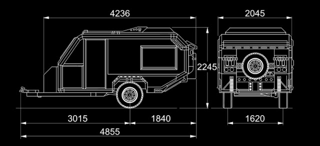

récuperation des cotes :
caravane conqueror commander Capture
caravane conqueror commander Arriere

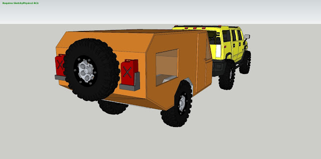

on place tout ca dans un soft de dessin 3d (sketchup) :
caravane conqueror commander 1
et on commence la modelisation :
caravane conqueror commander 2
caravane conqueror commander 5
caravane conqueror commander 6
et voila ce que ca devrait donner derriere le H2 scx10 :
caravane conqueror commander 9
caravane conqueror commander 12

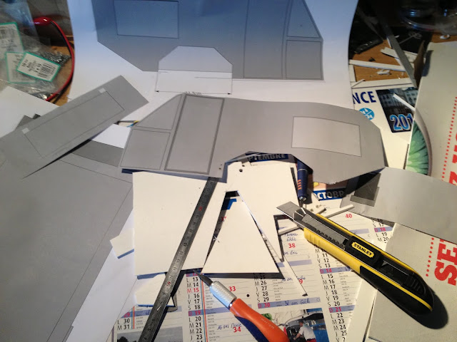

blague a part ca va etre mon premier travail avec du styrene, alors je me suis dit que ca devrait etre plus facile avec des plans
je vais imprimer ca a l'echelle et je vais essayer la découpe directement.
caravane conqueror commander Empty
MessageSujet: Re: caravane conqueror commander   caravane conqueror commander I_icon_minitimeJeu 7 Fév - 19:14
Une règle plat en métal et un très bon cuter
une première passe légère et précise
en ensuit la coupe, en 2 fois pour du 1mm
et en 4 voir 5 fois pour du 2mm clin

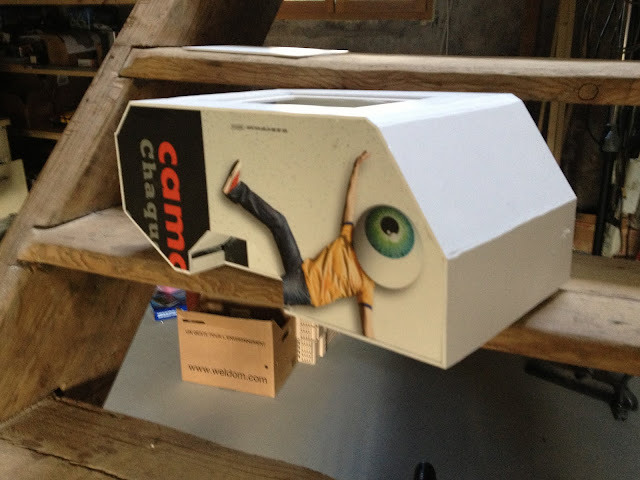

Bon, ca fait un gros boulot de decoupe, ouf !!!
caravane conqueror commander IMG_2986
j'avance ...

MessageSujet: Re: caravane conqueror commander   caravane conqueror commander I_icon_minitimeVen 8 Fév - 14:59
+ 12 pour les passages de roues
voila le résultat :
caravane conqueror commander IMG_2965
caravane conqueror commander IMG_2966
caravane conqueror commander IMG_2967
caravane conqueror commander IMG_2968
Maintenant je vais passer un coup de peinture la dessus pour avoir une idee du rendu final
faut aussi que je trouve une solution a ma portée pour les roues, vais peut etre reprendre le systeme de ma remorque porte voiture du RISA II
