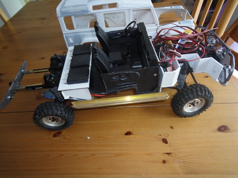

Suite de l'aménagement intérieur:
Naissance d'un nouveau DEF 110 sur SCX-10 Dsc02413
Naissance d'un nouveau DEF 110 sur SCX-10 Dsc02414
Remplacement des amortisseurs AXIAL par des GMADE XD-PIGGY BACK en 93 mm avec pression réglable:
Naissance d'un nouveau DEF 110 sur SCX-10 Xd_pig10

Parc-choc arrière maison par soudage de 2 épaisseurs de laiton:
Naissance d'un nouveau DEF 110 sur SCX-10 Dsc02416
Naissance d'un nouveau DEF 110 sur SCX-10 Dsc02417
