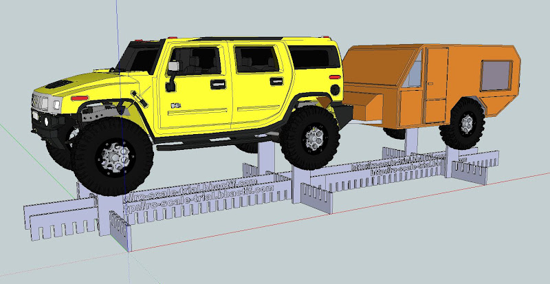

Bon voila la release beta 3 du support Very Happy
Association ALIEN Racing - Page 2 Proto%2520v3
j'ai modifié les montants pour que les ponts puissent se poser dessus, avec 2 tetons en haut les ponts type axial ne passaient pas a cause des fixations des links et des suspensions, avec un seul teton orienté vers l'exterieur le modele est maintenu et ne risque pas de glisser
alien si tu peut me passer ton mail en mp je peut t'envoyer les plans cotés a l'echelle de chaque piéce pour que tu voie si c'est faisable, si tu as une dropbox je peut te partager le dossier avec les fichiers originaux.
j'ai peut etre vu grand au niveau des longerons et des traverses mais comme ca on peut le regler pour un paquet de modeles
les autres vous en pensez quoi ?

voila le rendu avec un scx 10 chassis court à l'echelle :
Association ALIEN Racing - Page 2 Vue%25201
mais c'est quand meme plus beau avec un hummer jaune, non ? Smile
Association ALIEN Racing - Page 2 Vue%25202
Et pour si comme scorpio vous avez une caravane pour le RISA III, il faudra commander 2 kits support : Very Happy
Association ALIEN Racing - Page 2 Vue%25203
bon allez bonne nuit, je vote pour le fofo un dernier coup et je vais au dodo...

heuuuuuu..... pas vu sur le fofo cette caravane moi??? c'est quoi se bordel?? Very Happy
Association ALIEN Racing - Page 2 Empty
MessageSujet: Re: Association ALIEN Racing   Association ALIEN Racing - Page 2 I_icon_minitimeDim 12 Aoû - 12:11
Pour l'instant la caravane n'existe qu'en 3D.
Je la ferais cet hiver pour qu'elle soit prête pour le RISA III

Ouahou !!! ça donne !!! Association ALIEN Racing - Page 2 2571586794

Bon alors, j'ai regardé grossirement où on peut aller avec ce projet :
Je rappelle qu'il faut pour faire 1 kit :
2 traverses de 30x3.5 cm
2 longerons de 45cm x 3.5
4 montans de 12.5cm x 3.5
Le tout en 3mm d'épaisseur...
Pour réduire au maxi les couts, je ne pourrais pas écrire l'adresse du fofo mais si il y a des stickers, pourquoi pas...
Le kit complet donc pourrait sortir autour des 60€ voir un peu moins si on arrive encore à réduire le temps d'usinage et si on a plusieurs kits à fournir. Association ALIEN Racing - Page 2 364988687
