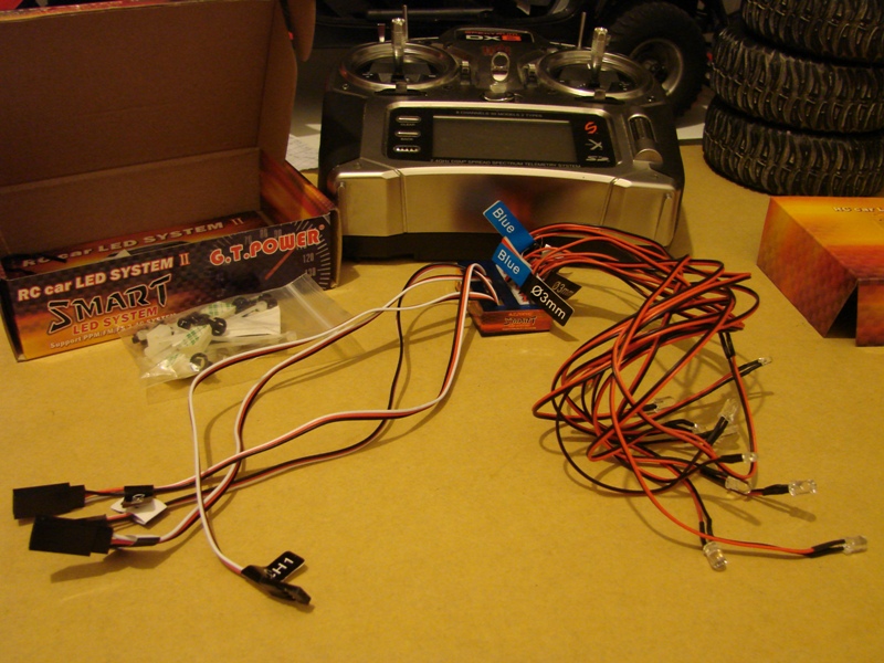

10- Kit Led Compatible Spektrum Air
On connaissait les incompatibilité des kit led avec les recepteur "air" de chez Spektrum.
C'est maintenant de l'histoire ancienne grace a ce Kit Led qui ce branche entre le récepteur et la direction, le variateur et la direction comme n'importe quel autre kit led.
Frein clignotants, plein phare ....
Tester et valider sur ma DX8 Spektrum
Radio Spectrum DX8 - Quelques astuces et reglages de base.  01
Radio Spectrum DX8 - Quelques astuces et reglages de base.  02
Ps : Alex vend ce kit led compatible Spektrum : kit led compatible Spektrum Air
J’espère que ce tuto vous rendra service et vous évitera de galérer pour programmer cette radio.
