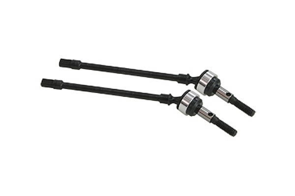

Ils sont fait pour recevoir les roulements d'origine.
Tu mets les 3 racing a la place de ceux d'origine, tu garde tes roulements, tes hexa , ...
Rien a acheter en plus. clin

Voila a quoi ressembles les 3Racing :
Quelle marque choisir pour des CVD? Gallery1
