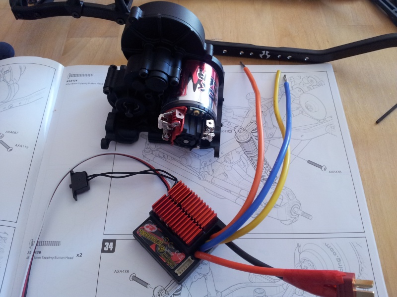

Salut tout le monde.
Je suis en train de monter mon SCX10 Dingo.
Moteur : Rock Crawler 55T
Variateur : Robitronic Speedstar crawler brushless
Recepteur : Spectrum DSM2
Emetteur : DX6i
Je me remets au modelisme et je rame un peu... Donc quelques questions :
1. Mon vario est brushless, mon moteur brushed, je branche le fil bleu sur le + et le orange sur le - , que dois je faire du jaune, le couper, le conserver non branché ?
2. Comment brancher le moteur ? Dois je souder les fils sur les pates du moteurs, dois je faire passer les cables à travers les pates puis les bloquer à l'aide des vis voisines ?
Merci par avance pour vos réponses ! Smile

Non il n'y a pas d'erreur, il fait les deux (voir ici)... C'est marqué sur la boîte et la notice. L'avantage est que je pourrais si je le souhaite passer à un moteur brushless.
Bon j'imagine que le fil jaune je le laisse sans branchement. Sur la notice il signale le bleu comme+ et le orange comme -.
Par contre comment je fixe les fils sur le moteur ?

MessageSujet: Re: Servo brushless et moteur brushed   Servo brushless et moteur brushed I_icon_minitimeLun 12 Mar - 20:46
Ah ok
du soude des fils au cul du moteur
et tu met des fiches banane pour branché au vario
isole bien le jaune
et si tu veux que ton moteur tourne dans l'autre sens , tu inverse ...

Comment on pose les fiches bananes ? On doit les souder ? Si oui comment ? J'ai des bananes plaqué or.

MessageSujet: Re: Servo brushless et moteur brushed   Servo brushless et moteur brushed I_icon_minitimeMar 13 Mar - 18:27
tu met de l'etain sur le fil et tu fais fondre de l'etain sur la fiche, et mettre avant de tout souder de la gaine thermo pour l'isolation clin
