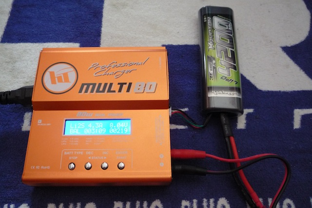

Merci pour ce super tuto qui m'a convaincu d'acheter :
Imax B6/ Imax B6 AC - Page 3 P1060730
Comme d'hab j'ai craqué pour la couleur
 Very Happy
Imax B6/ Imax B6 AC - Page 3 Empty
MessageSujet: Re: Imax B6/ Imax B6 AC   Imax B6/ Imax B6 AC - Page 3 I_icon_minitimeSam 5 Avr - 12:25
 Very Happy
Oui c'est cool, ça change du bleu.  Smile
