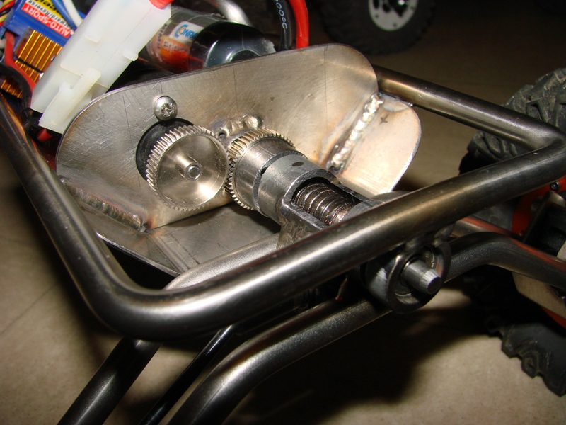

Il a l'air pas mal pour le prix.
Par contre tu ne fera pas d'alu avec.
Mais pour l'inox et l'acier c'est nickel.
Il te faudra une bouteille d'argon car un TIG ne fonctionne pas sans.
Il monte a 170A
C'est suffisant pour le modélisme.
A toi les petites soudures nickel :

Faut quand même lui dire que des petites soudures nickel comme ça, il n'en fera qu'au bout d'un bon paquet d'entrainement.
Si tu le commandes, tu nous tiendra au courant pour le poste, car je le zyeutais hier soir et je passerais bien une petite commande sur la baie pour noël clin
