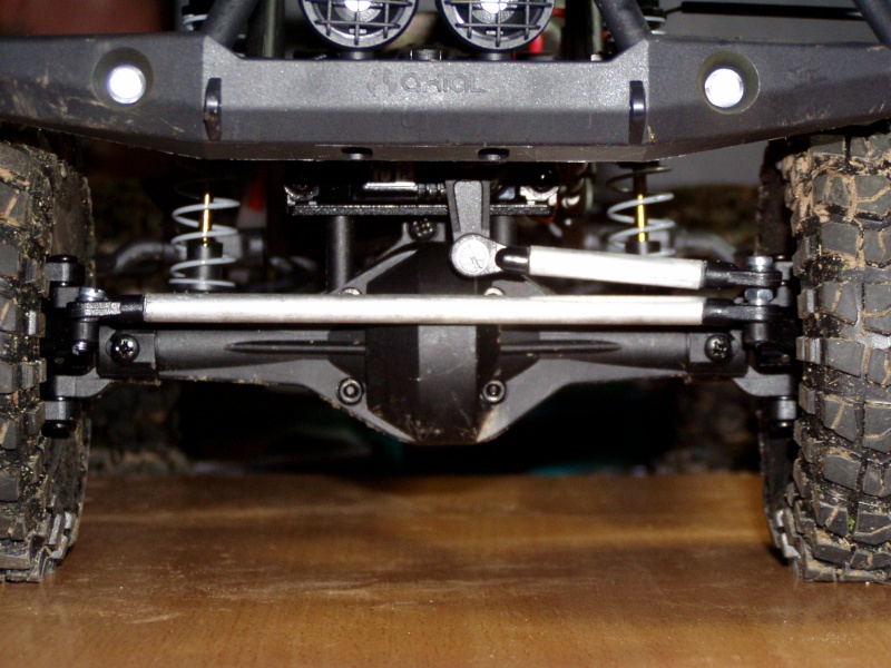

Puis retour dans l'atelier (enfin le bureau)...
SCX10 Axial - Le Def du Grincheux P1010052
Un lot de Chapes pour la confection des liens en Alu
(j'espère que c'est compatible car pas encore fait le test)
SCX10 Axial - Le Def du Grincheux P1010053

Barre de direction "home made"... Les chapes ont été modifiées
car la tige filetée est en 4mm (merci le taro)
Résultat concluant à l'essai, faudra juste que je pense a me faire un stock de visserie adéquate.

question :
ta barre de direction est droite ; elle ne vient pas buter le pont au braquage maxi ?

joli travail SCX10 Axial - Le Def du Grincheux 1071211947
Il est vrai que tu as des rotules droites avec une barre droite , ça doit toucher un peu SCX10 Axial - Le Def du Grincheux 3696926579

Oui en effet la barre vient en contact avec le pont...
Je n'ai pas l'impression quelle s'écrase contre, mais vient
juste en contact sans vraiment forcer sur l'ensemble.
J'ai juste régler un peu le trim pour laisser 1 petit millimètre de marge,
Du coup un peu moins de rayon de braquage mais en attendant ça le fait.
