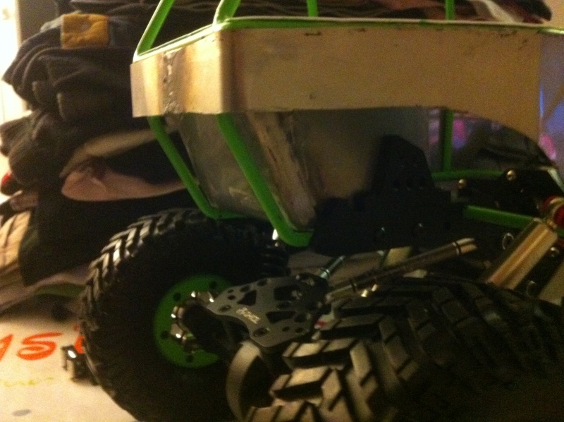

Vue de l'arrière et sur la brasure de jonction:
Doudou's Timberwolf CJ Extrem Edition Photo212
Formage et soudure du bac arrière (réservoir) inox qui recevra l'éléctro, je voulais pas faire ça taillé à la cerpe, je voulais que ça donne un aspect comme les 1/1, bidouilles et fait mains donc j'ai arrondi un peu, martelé aussi et voilà:
Doudou's Timberwolf CJ Extrem Edition Photo511
Et une fois en place dans le berceau le rendu est pile comme je voulais Doudou's Timberwolf CJ Extrem Edition 3912376022 :
Doudou's Timberwolf CJ Extrem Edition Photo411
Une autre:
Doudou's Timberwolf CJ Extrem Edition Photo311
Voilà, aujourd'hui j'en suis là. J'ai malgré tout coupé mes plaques s'inox pour le caisson avant, les montants de pare brise et le rajout de capot.
Il faudra soudé tout ça et peindre. Doudou's Timberwolf CJ Extrem Edition 995439709

Bien mon oeil allant mieux (limaille après une coupe d'inox), j'ai quelque peu avancé;
Intérieur en styrène et sièges résine
Pose du pare brise après brasure et mise en apprêt.
Création du rajout de capot en styrène
Pose des sabots inférieurs.
Photos:
