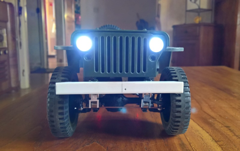

Modif des phares pour qu'ils soient derrière la calandre... Comme il se doit sur une Jeep ! (Et c'était pas une mince affaire !)
Jeep JJRC Q65 Wp_20156
Jeep JJRC Q65 Wp_20157
Rhaaaaa ! Lovely !
Jeep JJRC Q65 Wp_20155
