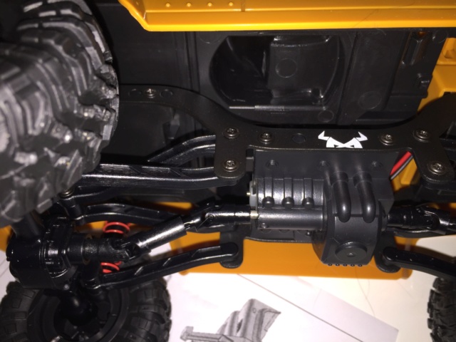

Intérieur et chassis: MN- D90 - Le Defender low-cost Img_0123
MN- D90 - Le Defender low-cost Img_0124
MN- D90 - Le Defender low-cost Img_0125MN- D90 - Le Defender low-cost Img_0127
MN- D90 - Le Defender low-cost Img_0126

Voilà le plan, sachant que je n'y connais absolument rien en RC crawler, donc je fais au feeling, bon j'ai quand même lu beaucoup de choses sur le forum, qui m'aideront par la suite.
Etape 1: remonter la voiture d'environ 2cm = passer sur des roues en 8-9 cm de diamètre (cf mon post de présentation) + remplacer les amortisseurs d'origine en 5,4cm par du 8cm, et changer le "bras de direction" et/ou bras du servo, là j'avoue je ne connais pas les termes.
Etape 2: remplacer triangles, liens et arbre de transmission par du métallique
Etape 3: à voir
N'hésitez à me dire ce que vous en pensez, vos conseils pour pas trop galérer, et éviter les erreurs de débutant.

Salut, si je peux me permettre  et parce que je connais bien le bestiau, avant le moteur il y a plus important à upgrader: Ponts alu, pignons métal et liens sur rotules par exemple... Voila,et sinon c'est une bonne base de départ.
"Mundi placet et spiritus minima", ça n'a aucun sens mais on pourrait très bien imaginer une traduction du type : "Le roseau plie, mais ne cède... qu'en cas de pépin" ce qui ne veut rien dire non plus. [Loth]
MN- D90 - Le Defender low-cost Wp_20129 MN- D90 - Le Defender low-cost Wp_20122

Salut Sellig,
Oui, entièrement d'accord avec toi, je compte effectivement commencer par là et la plupart de ces pièces sont déjà commandées mais je me renseigne pour plus tard concernant le choix du moteur.
Je devrais bientôt commencer l'upgrade mécanique, mais les pièces tardent à arriver, merci le nouvel an chinois ...
