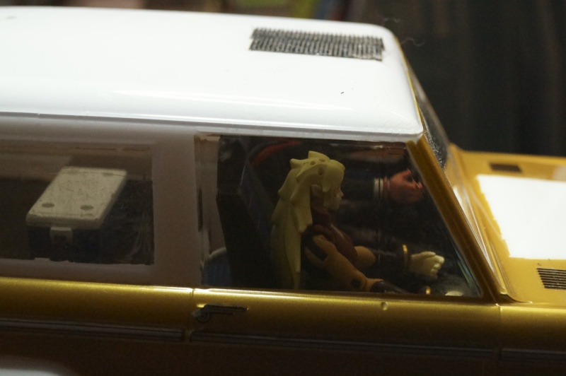

Coucou
Bonsoir a tous
quelques photos du Bronco enfin sur ses roues
 Dernière modif de mon bronco  Habita10
Dernière modif de mon bronco  Habita11
Dernière modif de mon bronco  Habita12
Bon, il y a quelques perfectionnement a faire, mais il est prés a rouler, depuis des semaines que je bosse dessus, ça fait plaisir de le voir roule.
Demain je charge mes accus, et je vais l'essayer sur le terrain
